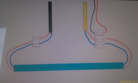

Народ, будете смеятся, но вчера долго чухал репу.
В навесной полке есть подсветка, а подсветка кроме питания ещё подключена к прерывателю на другой полке. Вобщем полка сильно покасилась, и чтобы её сделать пришлось снимать и ессно разъединять разъёмы электрики. Как многие тут знают, с электрикой я не особо дружу (физику плохо учил , виноват), сделал чертёж подключения по проводам. Поставил обратно полку, подключил по схеме. В итоге: подсветка то горит, а вот не выключается, сколько бы шнурок не дёргал . Внешне прерыватель вроде как целый .
Что не так, а? П.С. если кто маэ натхнення и возможность, буду рад приезду. От прошлого приезда "специалиста" осталась ещё одна проблема: после часу роботы, на люстре пропадает большая часть освещения (к 20 галогенкам подключены два трансформатора). Нужно тоже посмотреть, подправить труды "спеца"
По схеме: две клемы. Синие и коричневые провода я так понимаю от питания и другой полки. Красный с серым от прерывателя идут. Голубая полоска - лампа.

Ять, не могу ни бмп эшный файл присоединить, ни ПДФ.
Короче говоря.
Есть две клемы (одна на два выхода, вторая на три). К одной и другой идут провода от лампы, к ним с другой стороны подходят две проводки. Подключены аналогично по цветам (тоесть синий провод к синему). И к другой клеме, где три выхода, подключены два провода друг напротив друга (скорее всего от прерывателя).
Надеюсь, что понятно пояснил.
Вот чего НЕ понятно: почему свет горит и не прерывается?

Може сфотаешь схему свою? или девайс целиком?

      28 июля 2010 в 17:07 Гілками Прикріплені файли (0 завантажити)
пробую

Вообще не понятно как такая схема работает. Лампа соединена с лампой и светятся))) Откуда питание подходит? Если показанных 2 проводка которые ушли наверх от прерывателя, то он ничего не прерывает, а просто в холостую щелкает и все. Он должен прерывать цепь. То есть провод от лампы (любой) заходит на колодку, с колодки выходит на прерыватель, с прерывателя на второй провод лампы и будет тебе чудо))) Удачи.

Если два крайних верхних правых провода (черный+красный) идут на прерыватель, то нужно поменять местами два красных провода в правой колодке с правой стороны - с лампы должен быть верхним, а с прерывателя - средним. Тогда лампа будет запитана через прерыватель.

Если пронумеровать в правой клемме провода 1-2 (верх), 3-4 (середина), 5-6 (низ), то надо поменять местами 1-й с 3-м или 2-й с 4-м. Оба варианта рабочие

ура! заработало! всё оказалось действительно просто!
Спасибо огромное! Налил коньяку . Была бы возможность, налил бы натуральногО!
