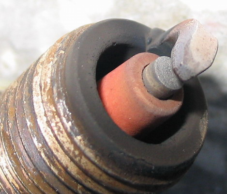

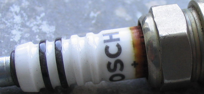

Свечи Bosch FR7D+ проработали 10 тыс., менял той осенью.
Масло BP Visco 5000, синтетика, вроде не "уходит" (а я и не кручу движек )
Двиг - инжектор, 16кл, 1400 см.
Бензин лью 95-й. (УТН, ТНК, иногда Лукойл и пару других) Состояние свечей не зависит от заправки.
Эти фотки после 1000км по трассе и потом 300 по городу. Все свечи по виду одинаковые. Прошлый комплект свечей (не помню какие) был примерно такой же.
Собсно, интересует:
- цвет изолятора (снимал со вспышкой, хотя при обычном свете он немного темнее);
- черный нагар на торце свечи так и должен быть? Легко счищается.
- что за бурый налет между керамическим корпусом свечи и шестигранником под ключ? Снимается ножиком или наждачкой, но на 2109-ке такого не было, хотя и заправляюсь на одних и тех же заправках.

Прорыв газов из камеры сгорания по юбке изолятора. [Re: nika]
      3 июня 2004 в 18:13 Гілками
поэтому и изолятор имеет такой цвет - как буд-то обгоревший...
Причины? Качество свечей или неправильный подбор.

хм .. может и нет , наблюдал такое на двигателях (+) [Re: elia]
      4 июня 2004 в 10:17 Гілками
с глубокими колодцами под свечи , если желтизна заканчивается там где начинается свечной колпачек, то скорее всего просто запекшееся масло .

Тут ГБЦ без "глубоких колодцев" [Re: MadMax]
      4 июня 2004 в 10:21 Гілками
У меня с - Opel Ecotec. И был именно прорыв газов по юбке на свечах NGK - "запекшееся" масло ощутимо темнее и не дает такого характерного окраса теплового конуса.

Re: Тут ГБЦ без "глубоких колодцев" [Re: elia]
      4 июня 2004 в 11:41 Гілками
Да можно просто колпачек резиновый чуть поднять и так покататься - если граница нагара переместится вверх - то точно масло.

Колодцы глубокие, но там нет масла. (-) [Re: MadMax]
      4 июня 2004 в 11:42 Гілками

Re: И еще фотка (+) (-) [Re: nika]
      7 июня 2004 в 09:26 Гілками
У меня точно такие же свечи , тоесть такой же марки и такой же цвет изолятора , работают вроде бы нормально ....

Никакого прорыва! - все свечи со временем имеют [Re: elia]
      14 июня 2004 в 17:59 Гілками
такой поясок - от температуры. такого аккуратного прорыва не млжет быть - во-первых - было бы слышло!!!!!, во -вторых - срало бы маслом и куда попало !!!!!

Re: Никакого прорыва! - все свечи со временем имеют [Re: auto-master]
      17 июня 2004 в 16:04 Гілками
Ну "ровность" этого пояска зависит от того на какой длине окружности изолятора прорыв идет и качества колпачка - у меня колпачки порепались, куча дряни в колодцах, но пояски эти ровные как раз были.
