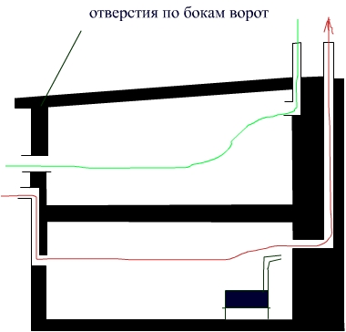

      6 августа 2010 в 13:41 Гілками Прикріплені файли (0 завантажити)
Как у тебя организована вентиляция?
Для ускоренной сушки подвала, устанавливаю печь (буржуйку), когда дождливое лето.

Буржуйка используется НЕ для нагрева подвала, а для того, чтобы усилить вентиляцию.
При горении теплый воздух подымается вверх по вентиляционному каналу(трубе), появляется ТЯГА. И эта тяга будет засасывать воздух через входное отверстие вентиляции.
Если на улице дождь, то печь не запускаем. Нет смысла загонять влажный воздух в подвал.
Дождь перестал, на улице сухо. И за один день реально высушить подвал, таким способом.
Даже обыкновенная свеча усиливает вентиляцию.
