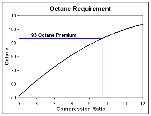

Prins recommends to change the cylinderhead for LPG use.
Сделает ли это Вам хоть один установщик??? В смысле change the cylinderhead
Ну они на очень многие авто подобное рекомендуют, и не без оснований ибо ежели есть возможность малой кровью(заменой только головки) повысить степеь сжатия то лучше это сделать сразу.
степень сжатия говорите... а есть ли связь между степенью сжатия (понятно что для конкретного двигателя без всяких там Ваносов и VVTi величина постоянная)и октановым числом топлива, которое производитель рекомендует лить?
у меня рекомендовано (95)(98)... а как же ездят те у кого (92)(95)?

ИМХО на всех Логанах СЖ 9,5 т.е. под 92-й бензин Под пропан-бутан хотелось-бы 11, под метан 14
Это позволило-б поднять мощность и КПД двигателя.
с чего бы та наклейка? на 92-м как-то не охотно едит
У меня степень сжатия 10.5, производитель допускает юзанье 91ого, с небольшим снижением мощности.
На практике, разницы между бензинами 92-100, не было замечено. Думаю, кто замечал, это скорей психологический фактор.
