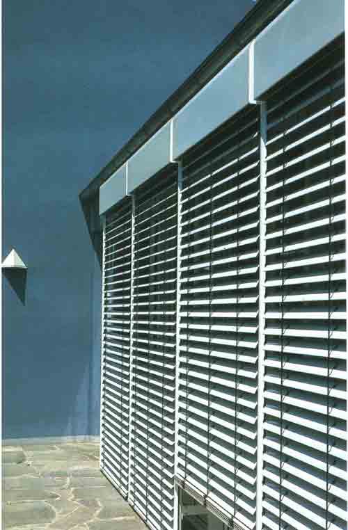

Задался вопросом найти наружные ПВХ ставни, приблизительно вот такие
взято тут
видел такие в Израиле...
Вообще, ставни всё больше и больше становятся интересными, т.к. летом это защита от бешенного ИК нагрева, зимой (здрасьте новые цены на газ) экономия тепла (в моём случае уход тепла через окна прибилзительно такой же, как и через стены, при том что площадь стен раз эдак в 7 большн)... ставни (ну или ролеты) позволяют несколько утеплить окна....
Товарищи оконщики, у нас кто-то такое делает? Пачьом?
ЗЫ: распашные ставни нехо, т.к. и по стилю не подходит, и крепить их на наружные откосы из пенопласта фе... нравятся именно такое, устанавливаются в сборе (рама с установленными внутрь поворачивающимися ламелями) на наружную поверхность оконной рамы, вместо противомоскитной сетки (или вместе с ней)... открываются-закрываются руками - поворачиваешь одну ламель, остальные с ней связаны - поворачиваются тоже....

Вот, какой-то сайт попался с наружными жалюзи.
http://www.bapema.com.ua/?pid=172
Они железные вроде.
Имхо, тоже вариант..

нашлась контора в Киеве, по ключевому слову шаттерсы, но они возят под заказ из Канады!!! по 400 уе за кв.м. кароче бред... и они чего-то позиционируют эти штуки как art... гы... типа пестес как можно выепнуться на дамбе, еси се такие хрени по 400 уе за метр сделать.... идеотизм...

не, метал не, конструкция не жёсткая, ветром (метал же ж на верёвочках висит) будут те по окнам барабанить... не стоит....
да и метал тепло проводит на ура, ПВХ - они ж с воздухом внутри (может не все, но у aluplast точно, судя по картинке) - знач по тепловым свойствам лучше...
Вот кострукция для разных ламелей
http://marsol.com.ua/jalyzi_fasadnie_tip_-_s_65.html
http://marsol.com.ua/jalyzi_fasadnie_tip_-_s_80.html
http://marsol.com.ua/jalyzi_fasadnie_tip_-_z_901.html
т.е. там направляющие жестко монтируются, ничего тилипаться не должно
для широких - дополнительные направляющие по бокам
А что касается тепловых свойств - пофиг каким материалом создать тень. Отличий практически не будет.
Зимой энергосберегающий эффект состоит в том, что закрытая роллета или жалюзя закрывает от ветра поверхность окон. Теплосъем уменьшается в менее подвижном воздухе. Эффект непольшой, но есть. Материал тоже почти пофиг.
не только! если ламели закрываются болеме плотно, получаем воздушную прослойку в которой нет сквозняков между стеклом и ламелями, а воздух очень хороший утеплитель, хотя конвекции конечно подвержен сильно...
ну я примерно об этом..
Я когда-то давно интересовался конкретными цифрами по сбережению тепла роллетами.
Где-то в анлоязычном интернете нашлись конкретные цифры.
Цифр я не помню, но помню точно, что в общей картине энергопотерь эффект слишком мал, чтоб за него бороться. Это скорее небольшой бонус к другим, более важным функциям.
Солнцезащита - важная функция, трудно переоценить. Наружные жалюзи или как их ни называй, выгодно отличаются от роллет тем, что могут оставаться "прозрачными", защищая от солнца.

Шатерсы те которые ты звонил смогу сделать реально дешевле, но все равно цена там не маленькая
Могу предложить фасадные жалюзи, такие как AZC выложил картинку. но там с цветами туго
