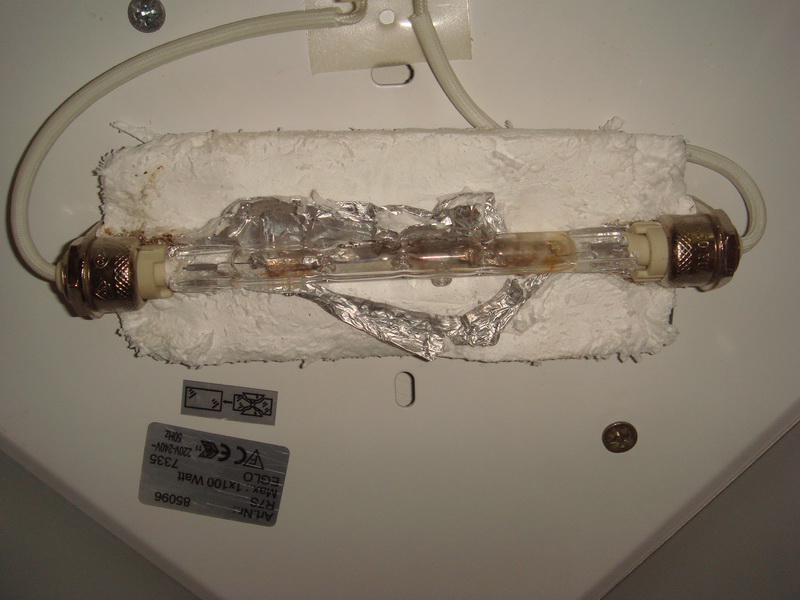

      24 августа 2010 в 13:08 Гілками Прикріплені файли (0 завантажити)
Выглядит вот так
Выглядит вот так

один из кронштейнов удерживающих лампу отводится наружу и лампа вытаскивается.

Не получилось. Доставал - лампа треснула. Впихнуть не сложилось.

Выглядит вот так
Слушай, реально стрёмно выглядит. Я бы поменял сам светильник. Эти лампы меняются сдвигом по продольной оси лампы, где-то на пол см. - тогда вторая сторона гуляючи выходит. А это первая замена? Мне ОЧ.не понравилась фотка Какая-то облезшая фольга, пенопласт и это в непосредственной близости к галогенке Если таки решишь оставить ЭТОТ светильник, то убери пенопласт, цоколи лампы подпружиненные - возьми КАРАНДАШ(что-нибудь токонепроводящее) и разработай пружинки, что бы они свободно ходили - с двух сторон. Если не в курсе, то эти лампы руками хватать нельзя. Если уже облапал, то протри спиртом. Удачи

Спасибо. Да уже мрачно выглядит. Была ровно фольга, но после моих дерганий\выдергиваний она облезла, уже почти весь пенопласт осыпался. Короче пока взял тайм-аут, не буду ее пару дней трогать. Проблему осложняет то, что светильник потолочный, а стремянкой пока не разжился. Короче немного успокоюсь, соберусь с силами и снова полезу с попыткой №...

пенопласт, по идее, плавится от температуры. фольга, от нее никак не спасает. скорее проводит.

Ну,вобщим,у меня енто же чудо висело в ванной.
Поскоку я запарился менять лампы,то плюнул и тупо переделал.
Выкинул все кишки,весь ентот пенопласт и куски фольги.
Купил - две лампы энергосберегающих и два патрона Е14 (маленьких).Из подручной жести согнул два кронштейна,закрепил патроны и провода.
Светит ярче,жрет электрики меньше,за пожароопасность не переживаю.
