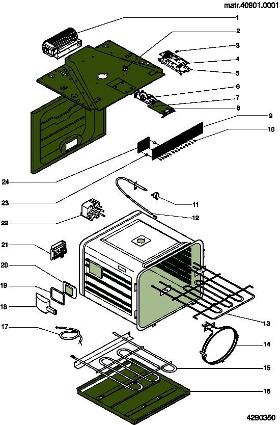

Ariston FZ 100 P 1
перестал работать нижний нагревательный элемент.
Кто что посоветует?

Для начала проверить его.
Код C00138987 - ТЭН НИЖНИЙ 1200 Вт 230 В
Ориентировочная цена 13 евро ( ТУТ )
Если нет - рыть дальше в сторону модуля.

померял сопротивление - 46 Ом
Это значит плата навернулась?
а какой у нее парткод не знаешь?

C00142847
Но на ней еще стоит ПЗУ, которую надо прошивать.
ЯЯ ы попытался реанимировать старую - проверить реле, которое включает тэн и управляющие цепи.
