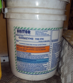

Можно попытаться найти в Украине Gamazyme 700FN или Ссылка с переводом
Регулярное(раз в неделю) применение поможет поддерживать трубу в рабочем состоянии.
