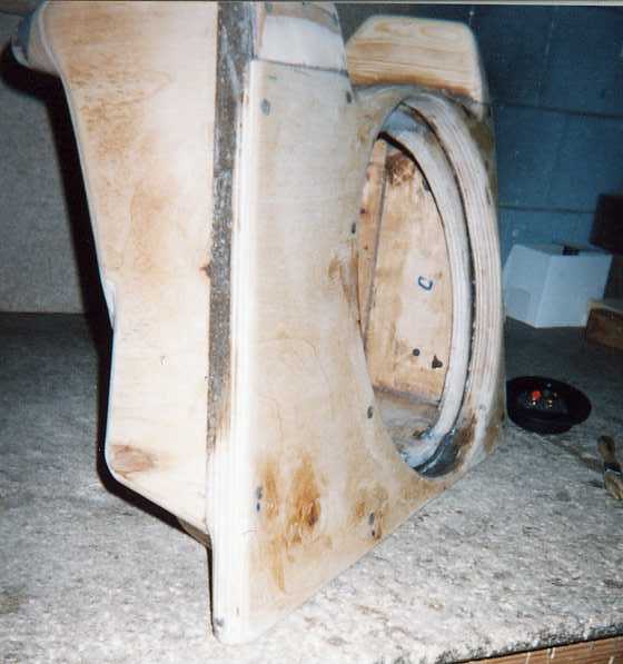

Это я делал для Нивы, больной Дживисом. Он живет в правом заднем крыле (12", 18л, стенки 3см, крепеж на стальных проушинах к вваренным в усилители кузова гайкам), а над ним висит чейнджер. Фотки установленной системы пока отсутствуют, но, если смотреть из салона, то стоИт он вот так (плоскостью по обрезу дверной ниши):

Слушай, а чем ты обрабатывал фанеру? я имею ввмду скруглял стыки, выводил формы? Рубанком она крошится, а наждаком, даже самым крупным, ну китайский труд!. Или шлифмашинкой!

Рубанок тщательнЕЕ править надо. Тогда не крошится. Весь электроинструмент, которым я пользовался для этого саба - на верхнем снимке - лобзик, дрель и шлифмашинка. Вчерне выводил рубанком, а выпуклые и вогнутые формы - где машинкой, где врукопашную.
