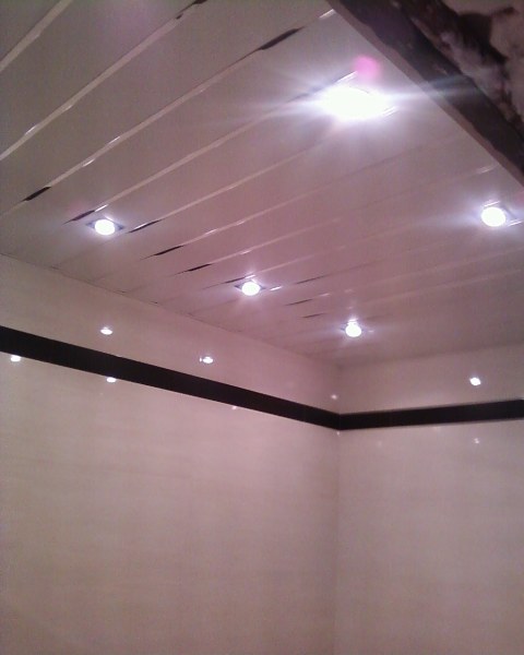

      28 августа 2010 в 00:16 Гілками Прикріплені файли (0 завантажити)
как вариант метал. вагонка
Снято с телефона, так что качество фото не очень.
как вариант метал. вагонкаСнято с телефона, так что качество фото не очень
Змінено euroford (00:18 28/08/2010)
