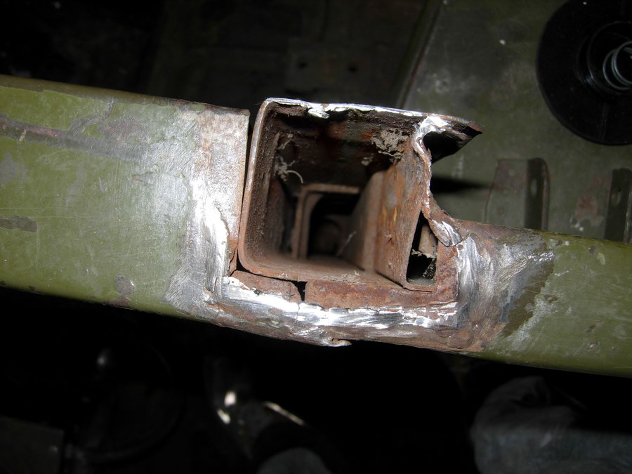

Есть необходимость обработать металлический квадрат 4*4 (трубу) внутри от ржавчины.
Сейчас небольшая патинка, - счищу (на сколько смогу).
Нужно залить туда что-то ингибирующее коррозию, что ложится прямо на ржавчину и предохраняет, не пересыхает.
Посоветуйте, пожалуйста?

      2 сентября 2010 в 19:21 Гілками Прикріплені файли (0 завантажити)
Привет
Это стойки моего монстрика ГАЗ-69.
В принцпе, можно оставить и так, ещё на 40 лет хватит. Но раз уже разобрал, стоит обработать...

грунтовать нельзя - это тонкая труба... Ещё и с перемычкой в середине...
И что?! Залить туда и поболтать, лишнее - слить. А есть краска такая - по ржавчине, российская, дешевле Хаммерайта.

Поболтать не выйдет - это борт машины, лодка 400 кг весит
Краска по ржавчине?
Вот я и думаю - лучше чем-то задуть ржавчину, или оставить проветриваемой?

Я трубку китайского багажника (поперечины которыми в Метро барыжат) задувал монтажной пеной. Четвертый год - полет нормальный. И оно после этого крепче гораздо стало, не прогибается от сотни кг.
Надо только придумать трубку подходящей длинны, шоп усе пространство задуть и заглушки, шоп пену не выпирало и она уплотнилась.
Но если ржавчина есть, в любом случае стоит преобразователем пройтись. Если проблема с доступом, то можно распылить садовой брызгалкой.
