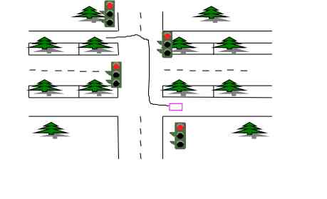

Ситуация следующая: крестообразный перекресток со светофором, один из подъездов к которому – выезд с прилегающей территории. В сторону этого выезда ни один светофор не смотрит. Стоп-линий перед светофорами нет. Вопрос – как выезжать с парковки – когда на "основной" дороге горит красный свет или зеленый?
С одной стороны – выезд с прилегающей территории не считается перекрестком. Т.е. машина, выезжающая с парковки, должна ехать так же, как машина, просто отъезжающая от бровки (т.е. проезжать перекресток на зеленый сигнал светофора основной дороги).
С другой – перекресток все-таки есть, хотя и образован другими дорогами, и машины с меньшей дороги поворачивают на большую на разрешающий сигнал своего светофора (и на красный сигнал светофора на основной).

А что ты скажеш на такой перекрёсток, как розовенькой машинке проехать. Ни знаков ни разметки у неё нет ?

Всё так же.
