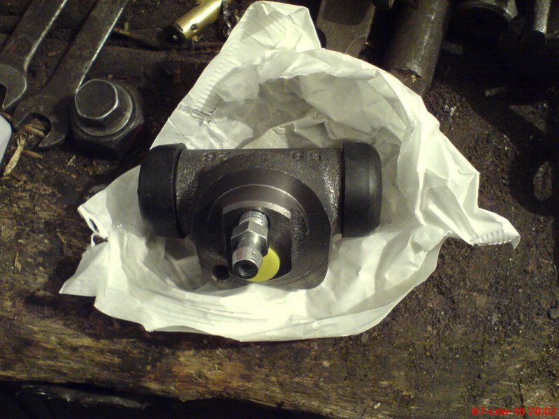

Внешний осмотр показал, что все посадочные места идентичны родному, кроме диаметра корпуса, новый чуть меньше старого.

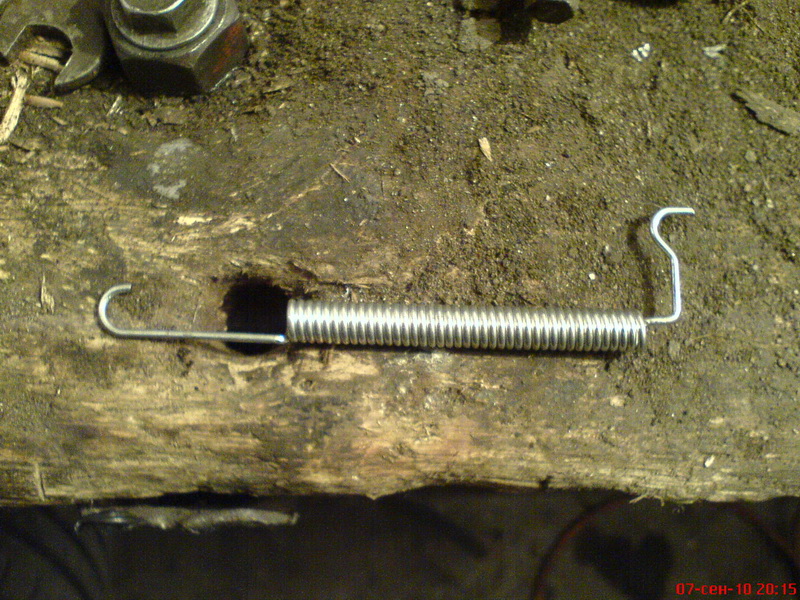

Также при замене пружинок рекомендую обратить внимание на жесткость новых. Вот такая у меня из ремкомплекта оказалась раза в 2 слабее старой, что и приводило к нагреву тормозных ьбарабанов, так как она не могла справится с подклинивающими тормозными цилиндрами.
Посему вернули назад старые пружины такого типа. Остальные вроде были пожесче.
А как тебе вообще новый комплект тормозных механизмов? Т.е. доверие внушает? Какое-то оно все слишком белое на фотке. Нету, как бы это сказать, сталистости в металле. Пружинки тоже хлипенькие даже на вид, нету в них такой "совковой" желтизны
Ну комплект пружинок на вид - дерьмо. Но меня жаба задавила платить за оригинал по 200 грн за комплект на одну сторону. Ну а цвет - это впринципе просто цвет покрытия, чем покрыли, такой и цвет.
Цилиндры выглядят и работают прилично, качество изготовления нормальное.
В цилиндре главное зеркало и резинка. На зеркало можно глянуть, а вот какого качества манжеты туда засунут - покажет только время.
