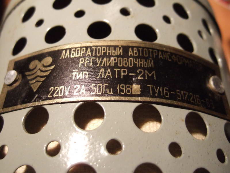

Нашёлся в хозяйстве ЛАТР. Вот такой.
Часто бывает необходимость в блоке питания постоянного тока с различными напряжениями - от 0 до 12 вольт, например. Возникла идея примастырить к нему выпрямитель со стабилизатором. А напряжение на выходе регулировать самим ЛАТРом. Посоветуйте, плз, простенькую схемку выпрямителя со стабилизатором.

Учти, у тебя не будет развязки от сети переменного тока, и браться голыми руками за выдаваемые таким блоком питания "от 0 до 12 вольт" чревато летальным исходом.
плюс много. Правилами категорически запрещено использование автотрансформаторов, делителей напряжения, реостатов как источников питания для цепей низкого напряжения.

идешь покупаешь еще один трансформатор, 220-12, подключаешь к латару. Латаром регулируешь напряжение на первичке, с вторички снимаешь нужное напряжение подаешь диодный мост с конденсатором.

ЛАТР здесь не нужен, проще собрать регулируемый стабилизатор.
Я собирал что-то типа такого:
На входе трансформатор на переменку где-то вольт пятнадцать-восемнадцать (если на выходе не нужно больше двенадцати) и на желаемый ток (изображенный на схеме LM117/LM317 или его "негативные" аналоги LM137/LM337 расчитаны на максимум 1,5А; есть более мощные стабилизаторы вроде LM150 и LM338 - схема включения такая же, как и у LM117/LM317), дальше диодный мост - можно взять готовый с четырьмя ногами или набрать из отдельных диодов. Вот, собственно и все. Существуют советские аналоги, маркировку не вспомню (что-то вроде КР142ЕН12А, отсюда "кренка") - можно брать. Продавцу так и сказать: "Нужна регулируемая кренка на полтора (или сколько там надо) ампера". Если имеет значение - то выбрать "положительную" или "отрицательную" (не имеет значения почти во всех случаях) и попросить, на всякий случай, типовую схему включения (такая же, как на картинке). Можно сделать платку, а можно собрать на проводках, если как-то закрепить объемные детали в корпусе. Диодный мост не нужно, а саму кренку обязательно через термопасту посадить на радиатор. Все.
Ещё + многа.
Купи кетайский регулируемый источник питания с вольтметром и будет щастье.
Если какчество постоянного электричиства не интересует - тогда можешь ограничиться нестабилизированным блочком питания, который таки можно всунуть в этот самый ЛАТр и пользоваццо (подкручивая напругу кудыхошь) вполне безопасно.

Оставь ЛАТР для других целей ! Вентилятор, дрель и т.д для регулирования оборотов (мощности).
Для регулируемого БП 0-12 вольт, купи просто трансформатор 220 на 16 вольт по переменке, с толстым проводом во вторичке(1мм.кв) и воспользуйся многочисленными схемами по их реализации, где должна быть и защита, и радиатор для теплоотвода, и вольтметр, и даже - амперметр .
У Латра есть один большой минус - все выходные напряжения на нем по сути висят на фазе, гальванической развязки нет - обмотка одна с неё колесом и снимается напруга.
