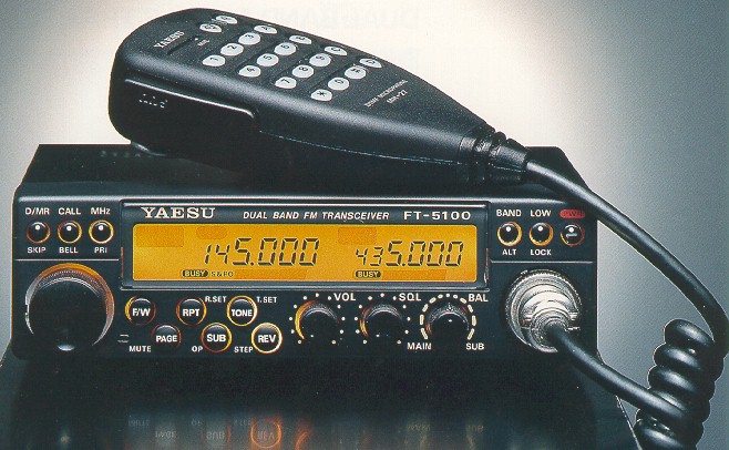

Господа, есть автомобильная радейка Yaesu FT-5100 VHF
Под неё нужна автомобильная антенна не на магните.
Подсоветуйте, пожалуйста?
Кроме как выбирать частоты, я в этом не шарю.. Там есть сопротивление антенны.. какое нужно?

Значит по антенне если юзать будеш только 433 МГц, в ближней зоне, то ставь четверть на 70 см, это полотно антенны около 17 см получится, зависит от материала и его диаметра, так же то на чем будет стоять, это на авто вариант.
Если стационарный, то коллинеар ставь.
А вообще задачи опиши что делать будешь?

Та нашлась тут...
она на 140-170 мгЦ, мож я не правильно диапазон указал!
Под неё такая же антенна, как и под 430мгц нужна, или другая?
Будет пользоваться на охоте, по большей части, для прослушки.
А где такие антенны купить можно? В автозвуке ноль!

Скорее всего модель.Ибо ФТ5100 двухдиапазонная.У меня ФТ5200.Разница между ними только в отделяемой передней панели. http://www.qsl.net/sm7vhs/radio/yaesu/ft5100/ft5100.htm

точно такая! Только микрофон немного другой формы.
Двухдиаазонка? Ухты, я и не подумал... Там штатно забиты волны от 140 и до 170... выше - не встречал (видимо, не программили, но можно).
Дак какая же антенна под неё пойдёт?
На Дефендер нужно поставить.
Так на каких частотах (бэнд) работать собрались?

Тогда нажми кнопочку SUB, чтоб включить вспомагательный приёмник.Изменение диапазонов происводится кнопкой BAND.Если у тебя Включены оба приёмника, то основным рабочим является левый.Правый служит толко для приёма независимо от того, включен он или нет.Прослушивать две частоты в одном диапазоне невозможно.Только в разных.
Я бы мог посоветовать антенну на магните, но когда ты сказал на что её нужно ставить, то этот вариант отпал сразу.Так что либо врезать её в крышу, либо делать отдельный кронштейн.В любом случае можно будет встретиться и более тщательно обмусолиь этот вопрос.Да и по станции сразу можеш позадавать вопросов.Только встреча возможна только со следующего понедельника.Завтра вечером группа камрадов и я в том числе едем на Горган трофи и связи с нами не будет.
148, 150, 170 мгц!
