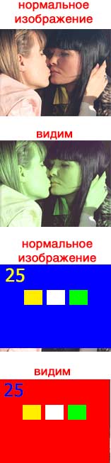

Трабл: пропал желтый, синий и еще какие-то цвета. Цветовая система правильная. Вместо "синего экрана" - красный экран с синими цифрами, вместо желтых.
При это цвета иконок меню правильные и все присутствуют.
Чё делать?

Если пляски с бубном уже выполнены (проверены настройки телека/канала, изображение с радиовхода (антенны) и видеовхода (видака) одинаковое, ну и выключение из сети на пару-тройку часов) и не помогли/не дали доп информации - ответ один, ИМХО - нести в мастерскую или искать спеца.
В современных многоножечно-мелкосхемных телеках не копался, но принципы телевидения никто не отменял - ИМХО трабл в декодере цветности, возможно - радиоканале или блоке управления этими блоками, возможно - подаче на эти блоки напряжений питания. Не исключены элементарные КЗ или обрыв прводков. Вариантов много, дистанционно тяжко что-то посоветовать.
Удачи.
Дополнено - теоретически еще можно подозревать видеоусилитель, но вроде как в таком случае соответствующего цвета не должно быть вообще, в том числе - на иконках.
Да, вероятнее всего - проблема с синим цветом, красный есть, желтый есть - это сумма красного и зеленого, т.е. зеленый вроде как тоже есть.

Кароче так. Либо обесточить на ночь, либо (если предыдущее не помогло) вынимать плату, чистить от пыли (а ее там столько, что прцедуру надо на улице проводить) и с лупой просматривать треснувшие пайки (наиболее часто случается в телевизорах, припой трескается и вывод перестает контачить с площадкой, куда якобы запаян). Если после пропайки не восстановится, то только тогда можно грешить на микросхемы, хотя я перед этим поменял все электролитические конденсаторы, т.к. большинство из них уже потеряли часть своей емкости, высыхают они от температуры и времени.

Какие-то лесбийские мотивы... Это по какому каналу?
