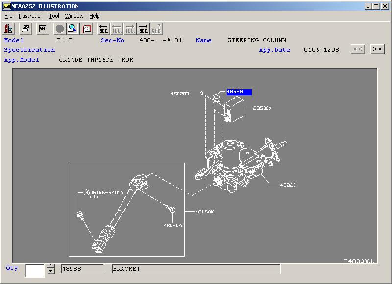

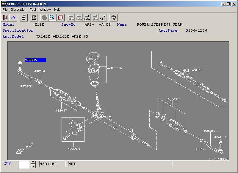

      10 октября 2010 в 23:51 Гілками Прикріплені файли (0 завантажити)
Кстати может там постукивает рулевая тяга, а официалы в замену сразу рейку....
Просто по проге тяга не идет отдельно от рейки.
Хотя ее можно приобрести.
Кстати может там постукивает рулевая тяга, а официалы в замену сразу рейку.Просто по проге тяга не идет отдельно от рейки

А не кардан рулевого вала постукивает? У меня излечили именно заменой оного.
Сообщения: 10723
С нами с 01.12.2006
Re: рейка Ниссан Ноте [Re: Чачик]
      16 октября 2010 в 23:27 Гілками Прикріплені файли (0 завантажити)
Стук может действительно быть в карданчике
Сообщения: 10723
С нами с 01.12.2006
Re: рейка Ниссан Ноте [Re: SPIRT]
      16 октября 2010 в 23:30 Гілками
Их кстати на сервисной станции на складе держат большое колличество - видать какаято компания по замене была .
Вот ее номер D8080-9U00D

+1
Мне по гарантии меняют 4 раз этот карданчик. Что самое интересное номер детали японцы меняют видно меняется модификация... но на рабочее состояние это к сожалению не влияет... Что характерно шаровые, рулевые тяги, стабилизатора стоячки все гуд с рождения а карданчик и опорные подшипники как расходные. Скоро конец гарантии поменяю карданчик от БЕЛАЗА а подшипники от "Хитрого"

Сегодня поменял, подшибник на вид совсем другой чем был толще и мосивней номер №54325-je29e, номер корданчика - №d8080-9u00d, поменяли по гарантии 95грн за розвал... машина как новая...
