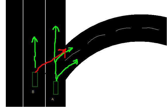

Re: Порядок перестроения при повороте [Re: Stas220]
      23 сентября 2010 в 11:37 Гілками Прикріплені файли (0 завантажити)
А теперь мое мнение о проезде. Не поленился рисовать.
Зеленая траектория правильная, красная - нет!

Но все же гляньте мою схему. Или я неправ?

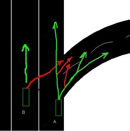

      23 сентября 2010 в 11:50 Гілками Прикріплені файли (0 завантажити)
А теперь, внимание, правильный ответ.
Змінено Jed Meyers (11:55 23/09/2010)

Re: Порядок перестроения при повороте [Re: Jed Meyers]
      23 сентября 2010 в 12:09 Гілками
А кто сказал что он правильный? Эт только Ваше мнение. У меня свое у Вас -Ваше.
      23 сентября 2010 в 12:12 Гілками
ПДД сказали. Или они у вас другие?
На вашем рисунке, по порядку:
1. Автомобиль А перед поворотом направо не занял крайнее положение на проезжей части. (п 10.4: Перед поворотом праворуч ... водій має завчасно зайняти відповідне крайнє положення на проїзній частині ...)
2. Авто А поворачивает сразу во второй ряд. Нарушение п.10.5: ... у разі повороту праворуч слід рухатися ближче до правого краю проїзної частини ...
      23 сентября 2010 в 13:57 Гілками
А какое он занял? Помоему крайняя правая полоса и есть крайнее положение для поворота направо. Или нет? Ключевое слово -ПЕРЕД.
2. у разі повороту праворуч слід рухатися ближче до правого краю проїзної частини До чи після повороту праворуч? Можна трактувати і так і так.
      23 сентября 2010 в 15:13 Гілками
Или нет. Вы вообще собираетесь ПДД хотя бы раз в жизни открыть? Я понимаю, что права купили, но это уже ни в какие ворота не лезет.
крайнє положення на проїзній частині — положення транспортного засобу на відстані від краю проїзної частини (середини проїзної частини або розділювальної смуги), яка не дає можливості рухатися попутному транспортному засобу (у тому числі двоколісному) ще ближче до краю проїзної частини (середини проїзної частини або розділювальної смуги);
У вас на картинке там еще одна машина пролезет между авто А и краем проезжей части.
Во время поворота направо. Когда поворот закончен, можно перестраиваться.
