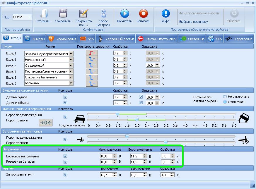

      14 октября 2010 в 12:09 Гілками Прикріплені файли (0 завантажити)
ап чём жеж и речь
скорость падения напруги можно учитывать ТОЛЬКО в контексте фактической емкости батареи (именно в данный момент времени, а не того, что на ней написано), температуры и уровня заряда.
Ввиду того, что учесть все технически трудновыполнимо - как правило все ограничиваются порогом по напряжению. При правильно выставленном пороге, а также гистерезисах по напруге и времени никаких ложняков не будет, и в то же время степени контроля будет вполне достаточно.
Благо, в продвинутых системах можно все эти вещи очень гибко настраивать
ап чём жеж и речь  скорость падения напруги можно учитывать ТОЛЬКО в контексте фактической емкости батареи (именно в данный момент времени, а не того, что на ней написано), температуры и уровня заряда.Ввиду того, что учесть все технически трудновыполнимо - как правило все ограничиваются порогом по напряжению
Змінено FORDMAX (08:27 29/10/2010)
30 лет за рулем, Киев
Сообщения: 5987
С нами с 19.02.2008
Re: безбрелочные системы охраны [Re: B.O.S.]
      14 октября 2010 в 12:30 Гілками
О.
Вот именно это и интересовало.
Т.к. сигнализировать по дельте падения в любых условиях - много ложняков будет.
