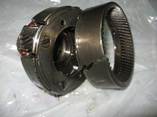

      28 сентября 2010 в 21:18 Гілками Прикріплені файли (0 завантажити)
Ну есть такое выражение 50 на 50: до 50 км\ч и максимум на 50 км.
Это, смотря на то, что именно сломалось...
Тот же вариатор (CVT) тащить нельзя никогда (максимум, перекатить на руках по сервису).
С таким (на фото) тоже далеко не потащишь (в итоге заклинит и в корпусе гадостей наделает).
Это, смотря на то, что именно сломалось.Тот же вариатор (CVT) тащить нельзя никогда (максимум, перекатить на руках по сервису)
