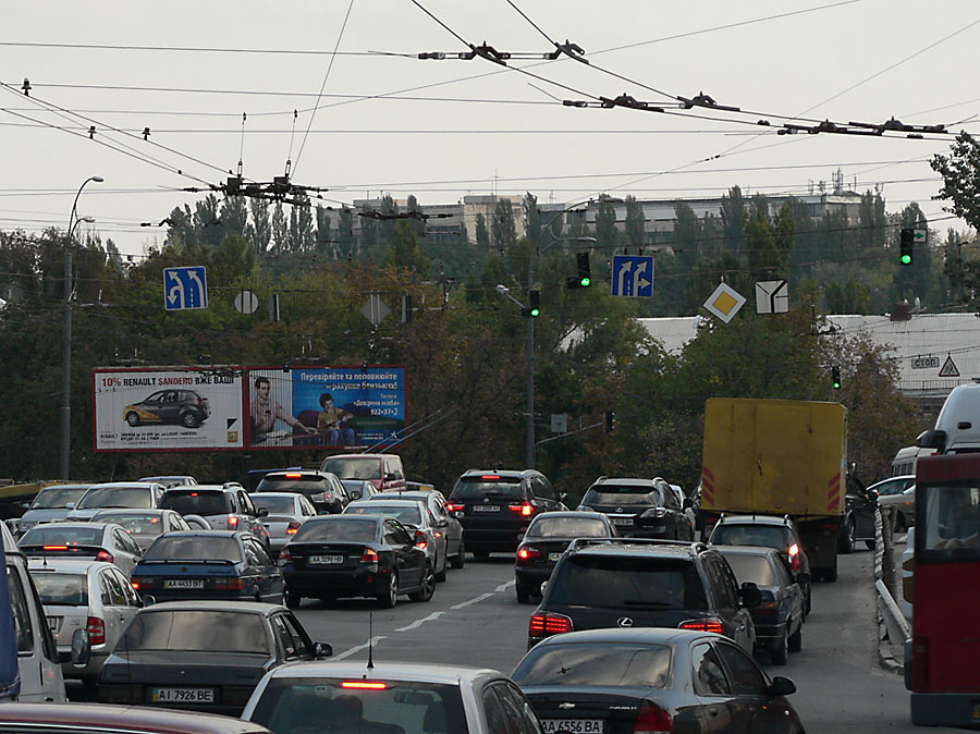

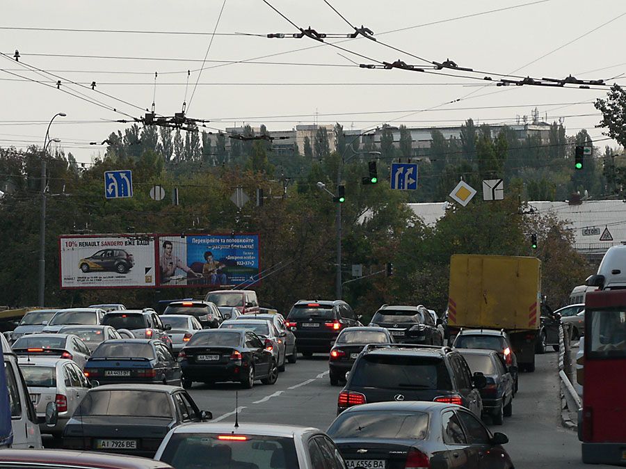

Итак, фотофакт.
Во-первых, Alexus прав, что на основном светофоре должны быть нанесены стрелки. Они там таки нанесены, но так тонко, что издали хрен разглядишь. В то время как на допсекции стрелка хорошо читаема - жаль только во включенном состоянии

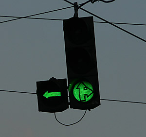

Крупный план:
Итак, фотофакт.Во-первых, Alexus прав, что на основном светофоре должны быть нанесены стрелки

А вся эта путаница из-за того, что гаи пожлобилось и вместо того, что бы повесить по светофору над каждой полосой сделали один справа с картонной стрелкой и один общий для оставшихся трех полос. При этом по знакам идет четкое разделение потоков - два налево, два направо. При этом очень легко (учитывая, что общий светофор висит больше над левыми полосами) ошибиться и решить, что он регулирует только эти полосы.
И как видно даже из фотографии на большом расстоянии или против солнца тонкие контуры стрелочек на основном светофоре практически не видны.
