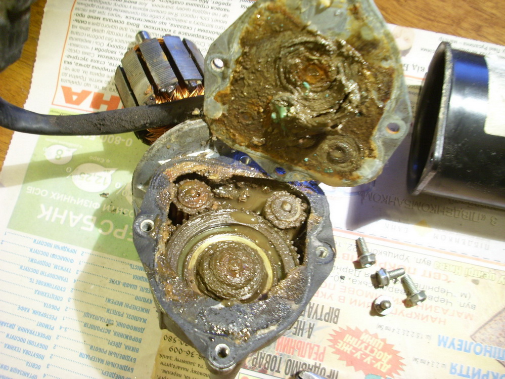

Собственно помер моторчик дворников, думал щетки поменяю и будет все тип-топ, снял и увидел такое.
Это ему типа кронты?
Собственно помер моторчик дворников, думал щетки поменяю и будет все тип-топ, снял и увидел такое.Это ему типа кронты

Помыть бензином/солярой со щеточкой, от влаги/грязюки, мелкой шкуркой отшкурить место контакта щеток и вполне моет быть, что еще "поякорит". Кроме грязи - явных следов не вижу, но ХЗ чего там в обмотке, чтобы что-то точно сказать - прозванивать нужно...
ЗЫ: После мойки - хорошо просушить!

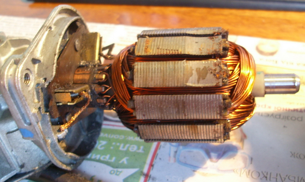

Смущала выработка.
Но проблема была явно не в якоре
Смущала выработка.Но проблема была явно не в якоре

это больше похоже не на выработку, а на следы заводской процедуры балансировки якоря.
По крайней мере по фото выходит именно так.
+1 к Саше - криминала не видно.

Моторчик должен закрутиться, редуктор - не знаю, под водой не видно!

Там на редукторе контакты какие-то, в общем понятно, что в таком окружении контачили они не очень , все помыл, позачищал, пока сохнет, завтра соберу попробую.

Соглашусь,ничего там страшного нет.На совкопроме часто проблемы бывали именно из-за смазки в редукторе.А вот нафига ее в Пыже натолкали,интересно.Там вроде шестерни пластиковые,им смазка не нужна.

Всем спасибо за советы , моторчик работает, просто помыл и позачищал контакты.
