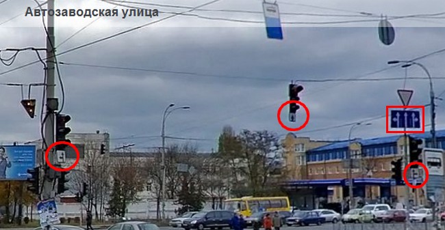

А вот еще один пример идиотизма. Раньше оба светофора работали одинаково. Теперь тот который на столбе настроили только для тех кому налево, но красную линзу не поменяли. Когда висящий светофор показывает зеленый прямо, тот который на столбе показывает красныйй прямо и налево. Иногда те кому надо ехать прямо смотрят на светофор на столбе и тормозят, ехать или нет.

flute, там для каждого ряда свой светофор. Так как на знаке движения по полосам крайний левый ряд едет и прямо и налево, потому и на светофоре регулирующим этот ряд стоят стрелки прямо и налево.

То то все тормозят как раз вечерком. В темноте этих табличек не видно. И знак кстати тоже поменяли. С левого только налево(фото старое). А вот линзу не поменяли. Так и горят одновременно одна зеленая прямо и красная прямо и налево.

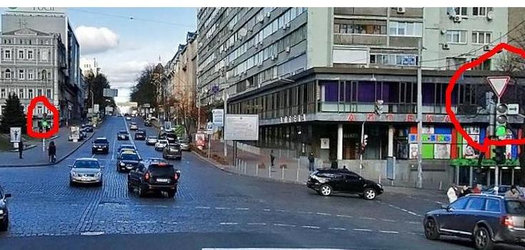

      27 сентября 2010 в 23:06 Гілками Прикріплені файли (0 завантажити)
Вы меня немного не поняли! я не говорю о какихто сложных или удленённых перекрёстках или перекрёстках с двумя стоп линиями, я говорю о обычном маленьком перекрёстке. (например) володимирская и богдана хмельницкого, в рабочии дни там специальный цикл, а в выходные обычный светофор. я поворачиваю налево, справа от меня мой светофор, прямо с лева тот же мой дублирующий, работают они одинакого, так вот дублирующий уже красный а встречным походу ещё зелёный.
на фото 2 светофора, справа мой родной, а слева в дали тогда чей??? и почему я не могу на него смотреть. вопрос в другом. почему я должен стоять на красный посередине перекрёстка и ждать пока встречные проедут??? для чего так сделали? и почему все светофоры неработают синхронно? ну ладно тут несколько секунд, а есть такие где и с пол минуты стоищь.
Вы меня немного не поняли. я не говорю о какихто сложных или удленённых перекрёстках или перекрёстках с двумя стоп линиями, я говорю о обычном маленьком перекрёстке

Re: Разьве так должны работать светофоры? [Re: Fila]
      27 сентября 2010 в 23:21 Гілками
Умные люди посчитали сколько и куда машин проезжает по этому перекрестку и выяснили что с Владимиркой (от Золотых вотор) проезжает больше машин, чем во встречном направлении. Поэтому нужно пропустить оттуда больше машин налево. Вот и сделали там зеленый дольше. Аналогичная ситуация и с перекрестком Владимирской и Яр.Вал-Прорезная.

Сегодня: знак движения по полосам висит на видном месте, линза зеленого крайнего левого правильная "налево только", табличка под светофором такая же
