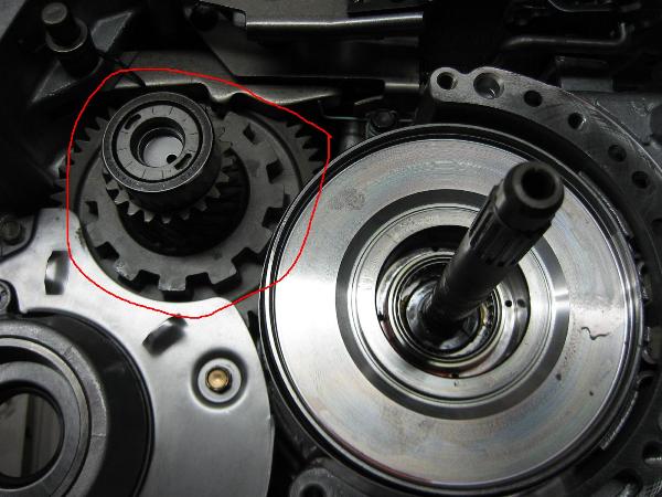

Треск был от рычага, который не успевал зацепиться за парковочную шестерню (с прямыми углами, на фото) во время движения автомобиля.
+1"Масло" (ATF) менять не надо (если коробка обслуживалась регулярно).Треск был от рычага, который не успевал зацепиться за парковочную шестерню (с прямыми углами, на фото) во время движения автомобиля

Вроде не катится. Но надо еще на уклоне проверить.
А то что по пути рычаг прошел положение R - в этом ничего страшного нету? Или за такое короткое время механизм включения задней передачи не успел сработать?
Не успел сработать...Потому рычаг и трещал, когда бился о шестерню.
