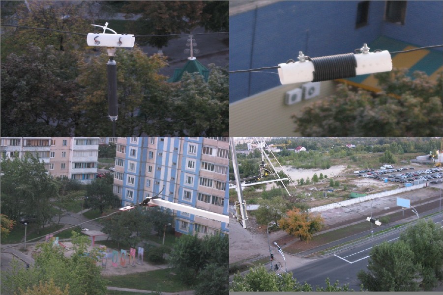

Представляю на суд общественности простую недорогую антенну на 20м диапазон. Маясь на выходных мыслью , что бы сделать полезного ,быстренько из подручных средств была собрана антенна "диполь балконной установки" Что нужно:провод 1.5 мм2 два куска по 110 см и два по 135 см. и кусок ПВС трубы 32 мм диаметром длинной 0.5 м.Пять, а лучше шесть фер.трубок от монитора. Наматываем две катушки ,как на рисунке по 20 витков и закрепляем. После делаем из остатков трубы центральную часть с PL-кой .К центральной части подсоединяем провода по 110 см , после катушки по 135 см и растягиваем . Незабываем угол между лучами 165-155 градусов для согласования с 50 Омным кабелем. С данными размерами резонансная частота 14.175 . Полоса 300 КГц по уровню КСВ 1.5 .Да и самое главное удаляем от стены дома на 2-2.5 метра. Может сработать как рефлектор и помех меньшею. Наводки на бытов.технику практически отсутствуют. Успехов.

Отличная конструкция!
Одно только замечание - если уже есть катушки (трапы) то нужно реализовывать сразу двухдиапазонный вариант, 20/15м например, одними затратами сразу двух зайцев
73! UT7UV

Согласен стоит потестить с трапом из коаксиала

И какая разница получилась укороченный штфрь/укороченный диполь ?
PS:Где то читал, что феррит разлагается на открытом возухе. Т.е. надо его во что то герметизировать.

Андрей , если ты посмотришь на фото то увидишь феррит в термоусадке а концы запаены термоклеем. Разница на слух однозначно диполь лучше по S-метру например : Штырь 9 баллов -Диполь 9+10 ,одна и таже станция.Иногда Ш7-Д9 , и диполь меньше шумит

Николай протяни "веревку"(наклонный луч) на крышу бювета , а еще лучше на торговый центр. Тюнер на балкон,думаю будет еще лучше и на всех диапазонах.
Посмотри "Антена RW3DKB на лоджии" сайт радиолюбителей медиков www.smham.ucoz.ru
