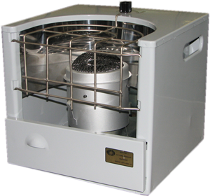

решения проверенные знакомыми слесарями:
1. дизельная печка производства моторсич
Это интересно. Как по опыту дизельная печь лучше теплодуйки? А дымоход там нужен или нет? Характеристики по расходу приемлимые.
ВОт надыбал САЙТ
Она?

она.
друг слесарит в небольшой мастерской - перепробовал все, остановился на этой вот штуке. дымохода не было, небольшая вентиляция и все. сейчас поставил булерьян т.к. в прошлую зиму стало нерентабельно топить на повышенном расходе по 10-12ч в день соляркой.
но тебя в случае эпизодических работ думаю расход вполне устроит.

Заинтересовало.
А может друг имеет желание продать чудо-печь?
Я так понял, ее в нужное место можно ставить и она будет в нужную сторону греть. Или она достаточно мощная, что гараж прогревает полностью из любого места?
Характеристики хорошие: вес - 5,5 кг, размеры небольшие, расход солярки - 0.16 л/ч . Это ж мало? чи брешут про такой мизерный расход?

печь вроде комуто уже подарил )
стояла у входа - хватало на весь объем(чуть больше стандартного гаража), помещение утеплено. про расход не интересовался, но явно небольшой - огромных запасов соляры замечено не было )

На данный момент звонил по чудо-печи. Находятся они в Луганской области, пересылают почтой, срок 5-7 дней. Оплата при получении. Стоимость 450грн. За пересылку что-то около 25грн. Вес печки 5.5кг, в упаковке 6.3кг. Вроде как печка толковая. Газы дожигаются еще на какой-то спирале. Но нужна вентиляция, т.к. запах солярки присутствует.

Вчера пришла печь. С момента заказа шла в Киев УкрПочтой неделю, цена доставки 22грн. Можно автолюксом, тогда 2 дня и 50 грн.
Забрал уже вечером. Упакована в заводскую коробку с надписями информационного харакетера. Коробка добротная и совершенно не тяжелая. Поехал сразу в гараж. Почитал инструкцию, понял как собрать воедино разобранную печь. Печь видно что завдская, собрана хорошо, даже шильдик МоторСич присутствует. Солярки небыло. Поехал на заправку, взял солярки. Тестовый первый запуск. Пропитать фитиль, поджечь, поставить горелку, уменьшить подачу, вобщем как по инструкции. Снача пыхтела, а потом таки начала греть. Причем греет в одну сторону (там экран стоит), т.е. можно к стенке поставить и не париться. Первый запуск состоялся не долго, бо нужно было уходить, поэтому вдоволь не оттестировал. Но закрыв ворота, за пару минут температура поднялась с 10 до 14 тепла.
Запаха, дыма, копоти, сажи нет вобще! Сетка над горелкой собирает копоть.
Собака прибежала и грелась рядышком, значит таки приятно.
Какие вопросы, спрашивайте.
Фотки. Первый запуск. Еще не получилось правильно отрегулировать пламя, бак снят:
