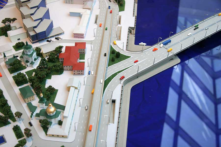

Как-то не правильно, был технический затык из-за стройки с Валов, а теперь его узаконят светофором.... неправильна
ЗЫ А что между Лансером и опорой еще не поместится два ряда? имхо поместится, так что в них какраз поток с гаванского моста и втиснулся, правда там радиус стремный, но попробовать сгладить можно было.
Ну, если от опоры считать, то поместилось бы, но там же типа бровка, газончик... Там сейчас как раз три ряда помещается, причем не особо просторных вроде бы. В любом случае, думаю, что если весь поток с моста будет нерегулированно ломиться в один и даже в два ряда, будет хронический паралич и вечные ДТП, имхо. Хотя сочетание светофора на Спасской и этого нового не радуют, конечно.
А что мешает от Валов красиво уйти без всяких светофоров на эстакаду? Её ведь именно для этого и построили.

По встречке . Эстакада односторонняя с центра в сторону Валов. Светофор нужен хотя бы для разгрузки Почтовой, но чуствую пробки там образуются нереальные, зато Петровка и Константиновская разгрузятся
Односторонняя?! Пида элтонждоны xpeновы… Так долго мучали и такой пук в результате…
Что, в действительности односторонняя? Разметку уже нанесли?
Петровка разгрузится самую малость, а Новоконстантиновской (Вы же её имели ввиду?) это не поможет — её контингенту нет смысла уходить в сторону Оболони. Её разгрузит нормальная окружная и запрет движения грузовиков по набережной.
А Почтовой поможет только кто-то, кто действительно понимает как разруливать потоки — но судя по всем последним стройкам в Киеве таких людей на соотв. должностях нет.

      5 октября 2010 в 10:39 Гілками Прикріплені файли (0 завантажити)
Разметку нанесли да и проекту соответсвует.

ога, докладываю - на Оболонь с Почтовой открыли, от Почтовой к Валам оставили один ряд, от Валов к Почтовой открыли два ряда.

Тупиковый период . Архитектор явно придумал развязку на коленке и даже не подумал как можно сделать безсветофорный проезд
А как? Там все дома историческая ценность. Валить их низзя.

Да ничего там придумывать не надо, достаточно было сделать эстакаду шире и длиннее — если смотреть на фото выше, то сразу за нижним левым углом там сейчас развалили дом — можно было нормально развязать потоки. То что сделали — явно полумера, т.к. пропускная способность развязки сильно меньше подведённых к ней направлений.
Ну если уж планировался светофор, то сместите эстакаду максимально ближе к Днепру, даже что бы разные уровни шли внахлест как можно плотнее. Появится 4, а то и больше, ряда и можно было б пустить ряды без остановки.
Потом же, если вы и сделали светофор, то блина , сделайте доп. полосу налево и прорежьте под эстакадой дорожку с Валов на мост - опять же не сделали. Хотя, я учился вместе с будущими организаторами дор. движения, и удивляться тут нечему .
