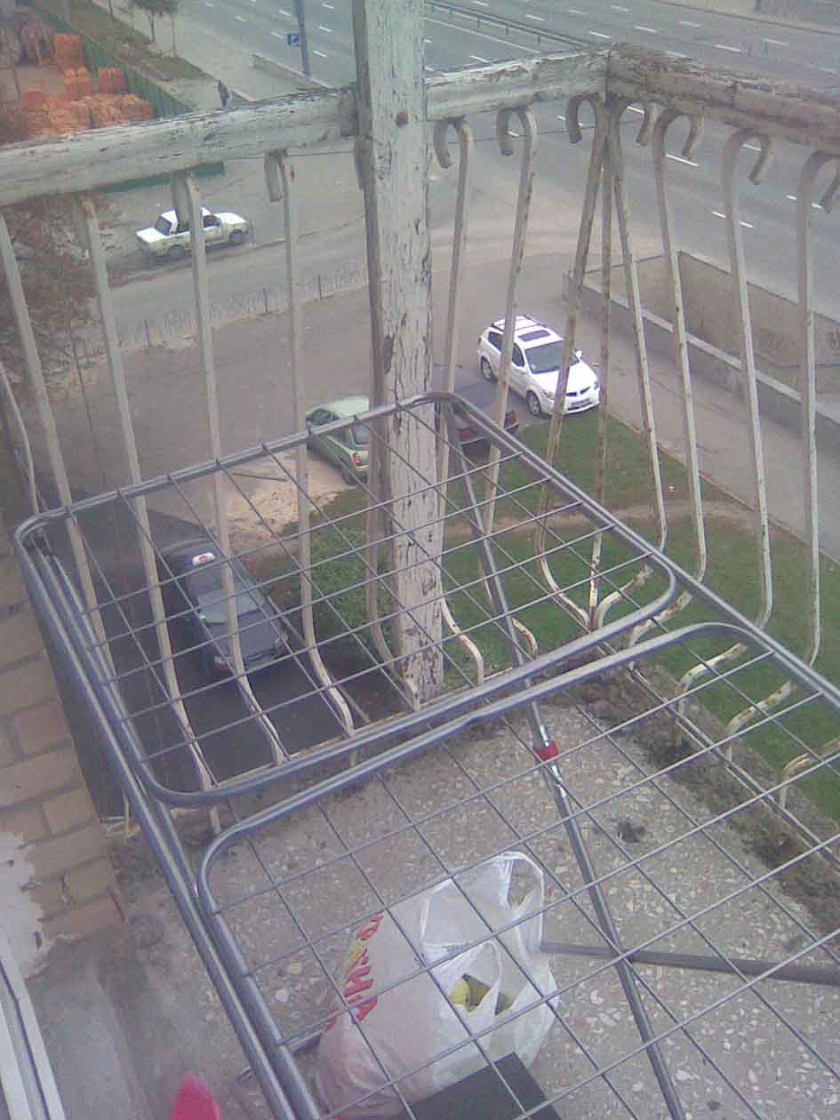

В связи с предстоящей зимой хотелось бы застеклить, а точнее полностью сделать балкон размером 1.2 на 2.4 метра и высотой где-то 3-3.30 метра. Особых наворотов не нужно но и утеплить немного хотелось бы. Сколько данное удовольствие может стоить?

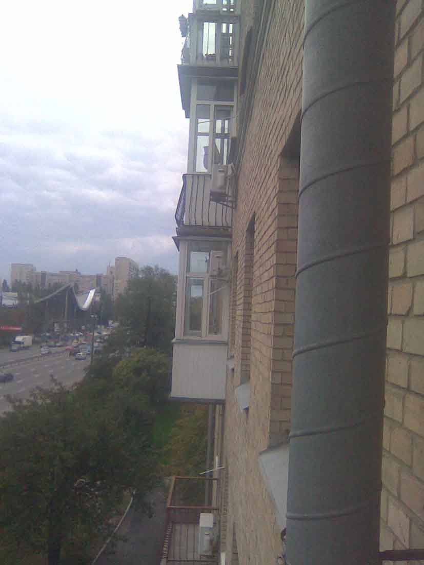

Вот какие балконы у соседей....
