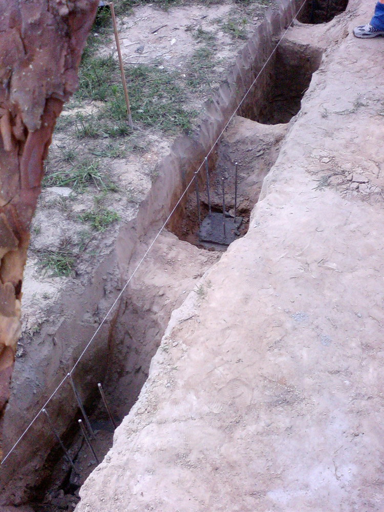

знов привіт.
от і фотки.в процесі підготовки.Сваї вистоялись (задня стіна) вже чекають заливки
знов привіт.от і фотки

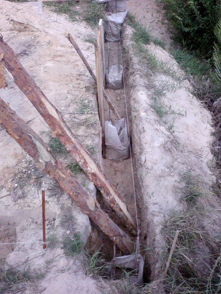

Re: Процес заливки бетона [Re: Vazovod]
      11 октября 2010 в 09:22 Гілками Прикріплені файли (0 завантажити)
права стінка.процес підготовки.

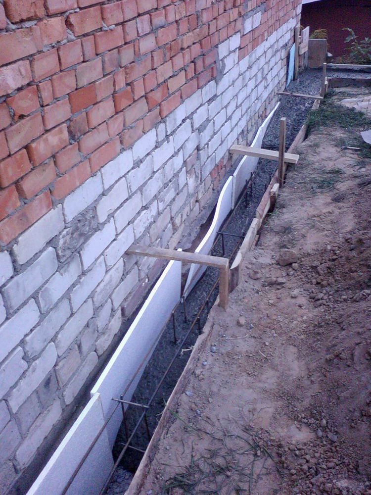

от і заливка.Заливати почали в дальній лівий кут.на фото Ліва стіна,фоток мало .Довелось керувати,працювати лопатою ще і фоток хотілось на згадку зробить
знімав телефоном

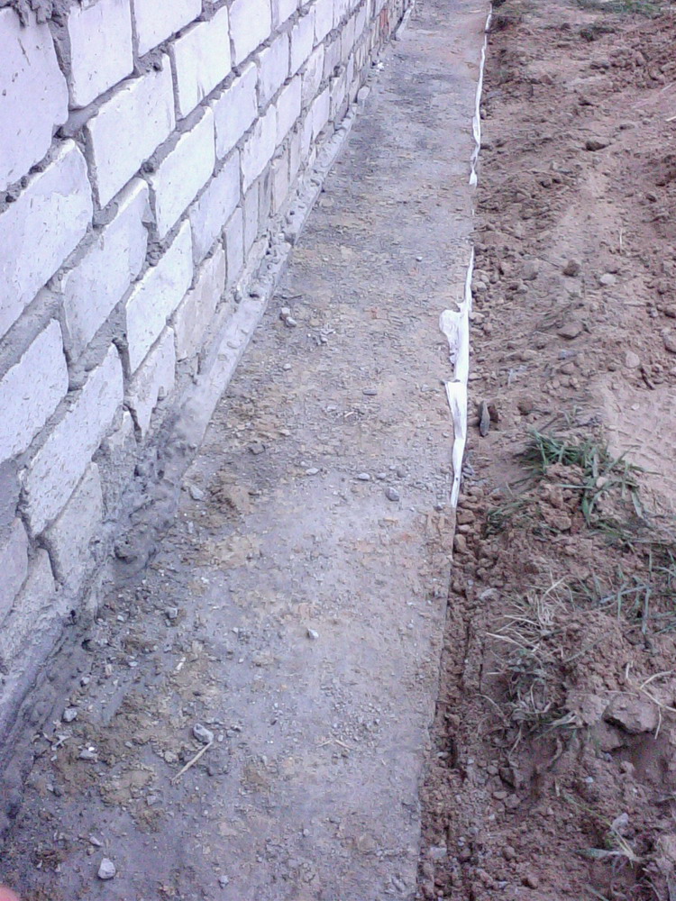

вчора вже витягнув опалубку і підсипав пісок.На фото права стінка

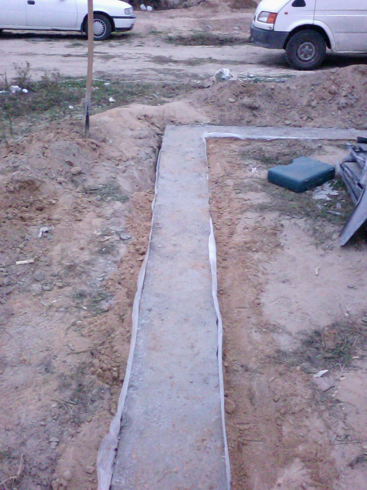

      11 октября 2010 в 09:41 Гілками Прикріплені файли (0 завантажити)
передня "стінка".вже закінчую підсипку

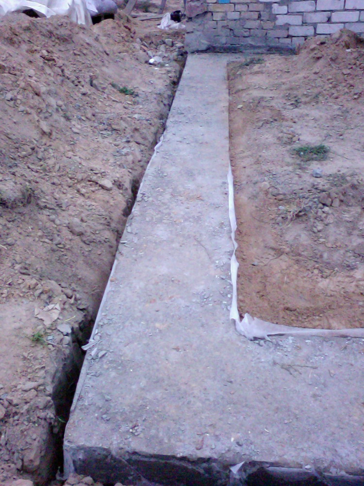

      11 октября 2010 в 09:44 Гілками Прикріплені файли (0 завантажити)
ліва стінка.Між сусіднім фундаментом кинув пінопласт щоб не "зав'язались" і не повело при морозі.

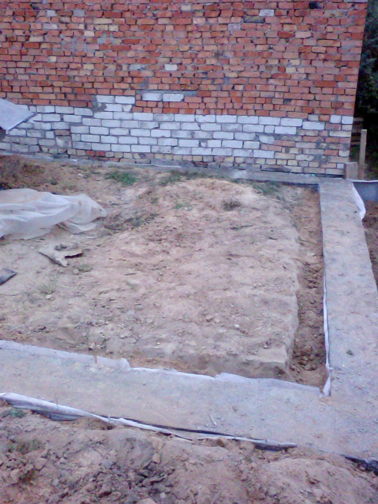

      11 октября 2010 в 09:49 Гілками Прикріплені файли (0 завантажити)
задня стінка.
вчора довелось переставить опалубку і зробить підсипку задньої стінки для рівномірного промерзання.Задня фундамент-стінка стоїть на чималому уклоні.Довелось вчорав трохи "поізголяццо"
задня стінка.вчора довелось переставить опалубку і зробить підсипку задньої стінки для рівномірного промерзання

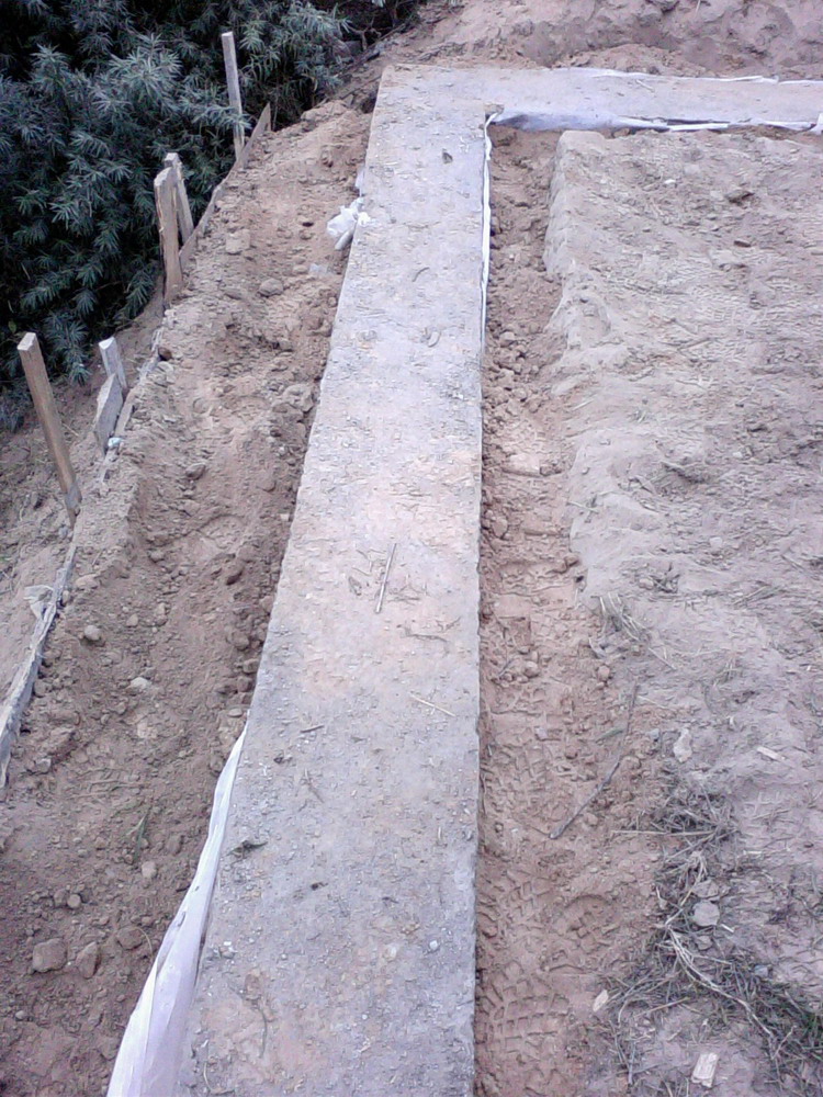

      11 октября 2010 в 09:55 Гілками Прикріплені файли (0 завантажити)
на фото бокові і задня стінка.ну не фотограф я шопадєлать не вмію захватить все і зразу.
отак я вже і вийшов на "0".залишилось ще просмалить на зиму "верх" і нехай фундамент приживається.На наступний рік планую будувати
