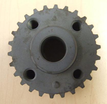

Подскажите такую инфу, плз.
Какой каталожный номер у звезды коленвала или точное количество зубъев у нее?
Двигатель AEG, машина 1998 года, американец.
На картинке под номером 4

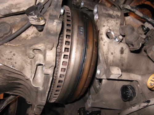

      6 октября 2010 в 21:38 Гілками Прикріплені файли (0 завантажити)
Выдвинули гипотезу, что возможно звезда на КВ стоит не родная.
И как давно жрёт?
Постоянно (как машину купил) или "вдруг стала жрать"?
ГДТ к маховику прикручивается как угодно, там меток нету. В три положения можно поставить и будет работать.
Наслышан, что были умельцы, которые двигатель проворачивали за маховик, засовывая в "окна" маховика отвёртки. Как итог - гнули кольцо (с отверстиями для датчика КВ) и потом были какие-то проблемы с работой двигла.
Решалось заменой этой железяки.

на дизельных VAG есть такой прикол на маховике 6 штырьков по которым мотор видит угол через датчик КВ . один очень часто выпадает и сразу зажигание убегает на 20 градусов

Я вот что выяснил сегодня, после повторного вскрытия ремня ГРМ. Метки на звездочках на своих местах. НО!
На звезде коленвала номер не виден, возможно он с обратной стороны. На звезде коленвала 26 зубъев.
На звезде распредвала номер виден - 06А 109 105 О (или D). На звезде распредвала 52 зуба.
Позвонил товарищу на офф.СТО, что бы он посмотрел на складе такие звезды и посчитал зубья. На складе не оказалось... А в программе (названия не знаю) пишется, что на звезде коленвала должно быть 25 зубъев.
Поэтому. Прошу! Если есть у кого-нибудь на складе такие звезды, посмотрите точное количество зубъев. Особенно на звезде коленвала.
Заранее спасибо.

Re: Звезда коленвала. Нужен кат. номер или кол-во зубъев [Re: Одессит]
      14 октября 2010 в 00:46 Гілками Прикріплені файли (0 завантажити)
Считай.
Считай.
