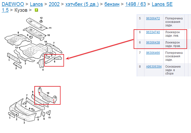

Кстати да. У меня например фаркоп крепится не к лонжеронам а на кузов, к задней части плюс длинная нога к чехлу запаски. Если найду фотку, покажу.
Я точно не помню, но вроде как у тебя ланжерона нет сзади? Може поэтому? Какбэ логично, чтоб цеплялся за силовой элемент.
Не, лонжероны у меня есть. Но у меня крепится за деталь которая называется "панель задка", вот картинка с лонжероном и вторая с тем куда он крепится.

Re: Снимать крюк фаркопа или нет? [Re: Stor]
      8 октября 2010 в 12:46 Гілками
Все понял. Это значит я неправильно что-то слышал.
