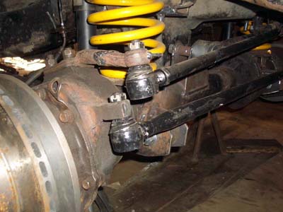

Re: Вот пикча все проясняит - редукторные (-) [Re: ]
      2 июля 2004 в 21:49 Гілками Прикріплені файли (27 завантажити)
Шкодоволгный Вазотавр *
Сообщения: 22926
С нами с 06.07.2001
Шо-то он мало на УАЗ-кин и ГАзкин похож. :( [Re: stern]
      5 июля 2004 в 10:24 Гілками
Два рычага, дисковый тормоз...
Больше похоже на сборную солянку.
