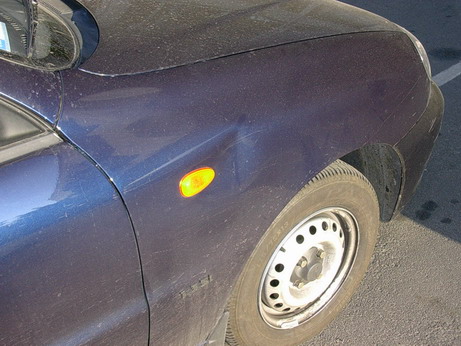

Глупо так вышло. На мосту, на скорости 5 км/ч корова не дала себя объехать. Я тоже хорош конечно был. Результат: аккуратная вмятинка на правом крыле. Народ рассказал, что на некоторых СТО внутрь засовывают камеру, надувают и получается почти как новое и без рехтовки.
Где есть СТО занимающиеся кузовами? Мне почему-то попадаются только по ходовой и двигателю... Может список где-то есть?

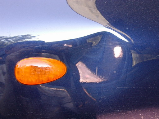

Вообще, что с этим можно сделать?
Вообще, что с этим можно сделать.

никаким сжатым воздухом и камерой тут ничего не сделать.
путь тебе к рихтовщику.

Рихтовать или забить

Технологию я видел, тоесть читал о ней, причем, достаточно давно.
С помощью вакуумного разряжения и целого комплекта насадок - присосок разной формы вытягивают разного рода вмятины. Но делается это не изнутри, а снаружи. Тоесть воздух не нагнетают, а отсасывают. Часто с сохранением краски. Но в Киеве не встречалось такого. Может есть в Европе. а может производители красок задушили технологию в зародыше, как нефтекороли гнобят все разработки альтернативного топлива и электродвигатели.
