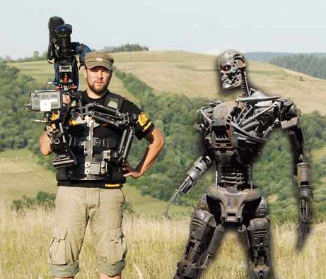

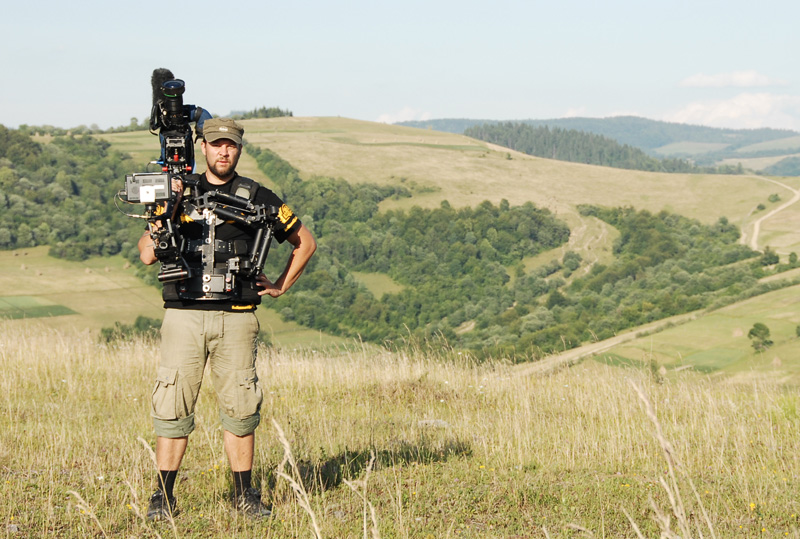

Re: Steadicam Merlin - Кто-то работал с таим? [Re: mr.Kannibal]
      22 октября 2010 в 22:07 Гілками Прикріплені файли (0 завантажити)
Даказуха:
Даказуха:

49 лет, Киев
Сообщения: 3446
С нами с 28.05.2004
Re: Steadicam Merlin - Кто-то работал с таим? [Re: S.Silver]
      22 октября 2010 в 22:30 Гілками
На самом деле стедикамов разных уйма. И это очень пространное понятие: система стабилизации... Так же как "транспортное средство" это и трактор и автобус и ламба.
Основная масса просто компенсирует вертикальные колебания за счет пружин в "руке". Сама камера находясь в точке нулевого баланса свободно перемещается во всех плоскостях. Но при этом все равно нужно очень плано двигаться. В общем движение это основное, чему учат у производителя. Причем в Украине не учат совсем.
Но принцип почти везде одинаковый. Противовес за редким исключением. А противовесом служат монитор, аккумулятор, передатчик на плейбек, и т .д.
Есть системы с гироскопами. Там все сильно проще. Там уже можно халтурить. Гироскоп все поправит. Но денег стоит нереальную кучу.
Для дома можно брать фигню типа этого Мерина спокойно. Если к ней приработаться, может получаться прикольно.

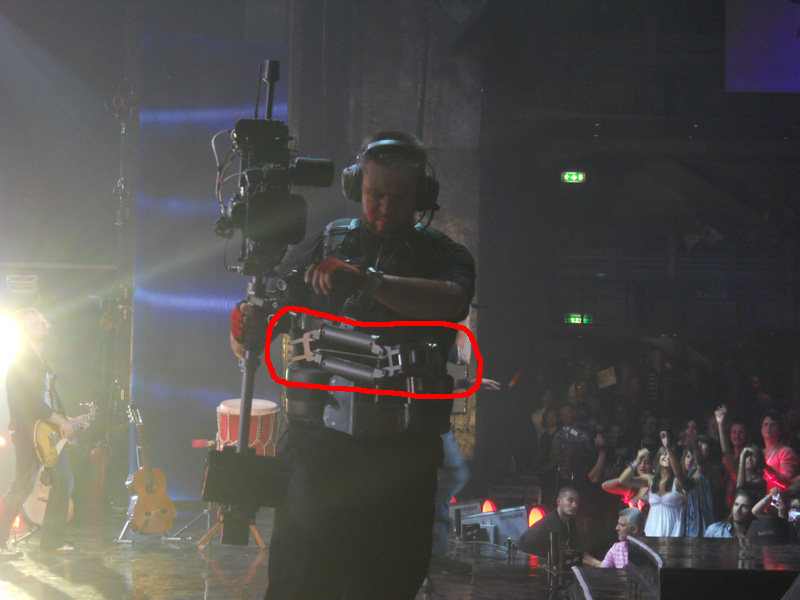

И еще. Смысл этой фразы "Основная масса просто компенсирует вертикальные колебания за счет пружин в "руке". " Я не совсем понял. О каких "пружинах" речь?
49 лет, Киев
Сообщения: 3446
С нами с 28.05.2004
      22 октября 2010 в 23:23 Гілками Прикріплені файли (0 завантажити)
Это "рука" она гасит вертикальные колебания(внутри пружины). Остальное рулится как хочешь.
З.Ы. Приходи, я тебе вживую покажу. Так проще, а то объяснять долго.
Змінено mr.Kannibal (23:25 22/10/2010)
      22 октября 2010 в 23:41 Гілками
Ага. И эта вся байда, насколько я понял, крепится поясом или чем так к телу оператора. Да, у такого устройства есть серьезное физическое обоснование. Спасибо!

49 лет, Киев
Сообщения: 3446
С нами с 28.05.2004
Re: Steadicam Merlin - Кто-то работал с таим? [Re: Pash0k]
      23 октября 2010 в 22:03 Гілками
2 S.Silver:
Крепится к жилету с жесткой основой. В полном сборе вся конструкция с камерой весит около 50 кг. На поясе не удержится.
2 PeterQ: Ба! Да это же прямо я, когда буду на пенсии!
2 Pash0k:
Название не меняет соли устройства. А рука - это лишь доп. опция недоступная из-за $ высокой. Думаю техника не твоя а студии/канала.
Назвать стедикамом можно и кувалду. Обрати внимание. Производители мелких стабилизаторов называют свои девайсы именно стабикамами. Стедик это конструкция посложнее.
Рука это не доп опция. Это основа! А маленькие это просто урезанная версия, заточенная под непрофессиональное использование. На мелкие девайсы ты просто не прикрепишь броадкаст камеру. Она весит больше 10 кил. Я уже не говорю про пленку!
Техника моя. У меня 3 стедикама. И еще по мелочи всякого...
Поверь, я знаю, о чем говорю. Это моя сфера.

65 лет (35 лет за рулем), Киев
Сообщения: 10807
С нами с 14.04.2004
      23 октября 2010 в 22:32 Гілками
Честно говоря, судя по фотографии, я это и заподозрил ("поясом или чем" ). Как и то, что с такой системой
можно вполне экономить на посещениях тренажерного зала А заодно напрашивается аналогия с плавностью хода более тяжелых машин в сравнении с мелкими.
