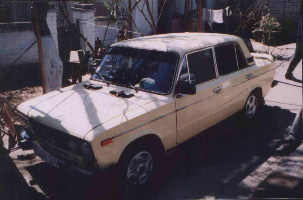

      12 июля 2004 в 12:51 Гілками Прикріплені файли (3 завантажити)
ZAI aka sms
Я тут тебе по поводу колодок обещал..так вот
приехал я на тот сервис....и представляешь тех мужиков которые
мне определили, что колодки фиговые не было.
Я подошёл и договорился с другим механиком..пошёл в машаз и покупал колодки сам..сказал продавцу...типа мне цена не важно, мне просто надо классные передние колодки...он вот "ВЕСТ Лада" Днепропетровские..за 17 грн. комплект..типа рулез...я ему...а дороже, есть что то? Он мне...Бери эти и не пожалеешь...я подумал...странный он чувак...но взял...их (так дешево...я хотел грн. за 100 купить) ну пошёл менять (ваще бы я сам поменял, но решил коль они начали пусть заканчуют...и замена всего 10грн. стоит) мужик снял старые колодки и говорит...типа они же нулёвые зачем их менять...я ему...типа долго объяснять возми и поменяй...он посмотрел на меня как на дурака..и поменял...
И чудо свершилось...тормоза просто супер...чуть на пелаль все калёса схватуют...заблокировать пару пустяков...ну я для надёжности поставил свой старый тормозной цилиндр (просто пока я с тормозами возился..несколько раз менял, а до этого у меня стоял импортный...я думал мало ли и менял его и тут вернул обратно) всё чательно прокачал..и кстати купил ДОТ-4 не Российский, а Украинский...(до этого всегда покупал Российский) упаковки похожи...но на Укр. голограмма ...и ваще приятней смотрица...если и далее будет всё ок. то залью синтетику и забуду о тормозах лет так на много! )))
Удачи! И ещё раз всем спасибо!!!
