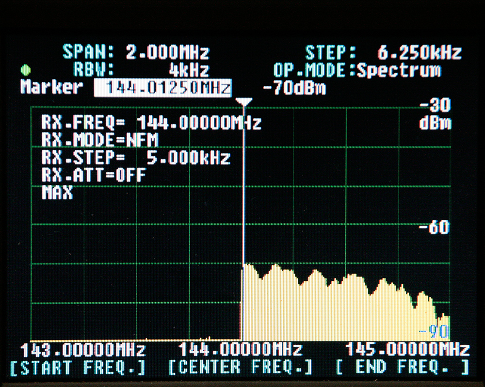

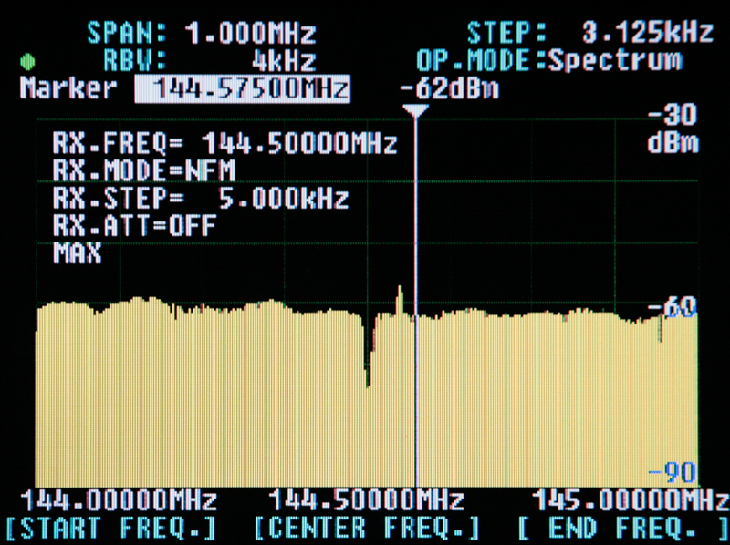

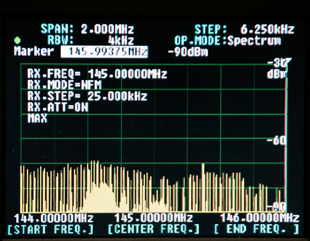

Антенна разработка от Сергея UX2IF
Спектрограмма.
Излучатель в квадрате KO50GH приемник в квадрате KO50GK
TX 5W
RX DISCON ANT
Антенна разработка от Сергея UX2IFСпектрограмма.Излучатель в квадрате KO50GH приемник в квадрате KO50GKTX 5W RX DISCON ANT

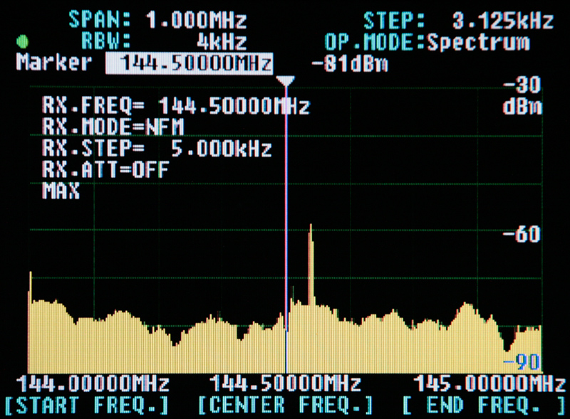

График от 144.000 по 145.000

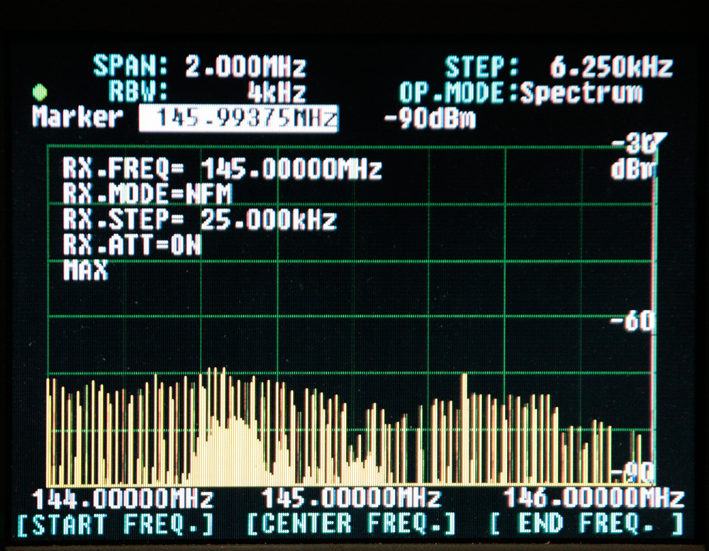

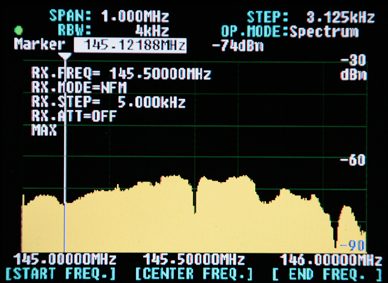

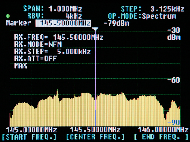

График от 145.000 по 146.000

Очень наглядный график,замечательный прибор,какртинка полностью соответствует тому,что я наблюдал по с- метру трансивера на широкополосную антенну. Замеряли как влияет высота подвеса?.
Особо рояли 1.5м не играют.

Re: Коллинеар 5/8-3/4-5/8 от UX2IF [Re: Adolph Al Husseyn]
      23 октября 2010 в 21:08 Гілками Прикріплені файли (0 завантажити)

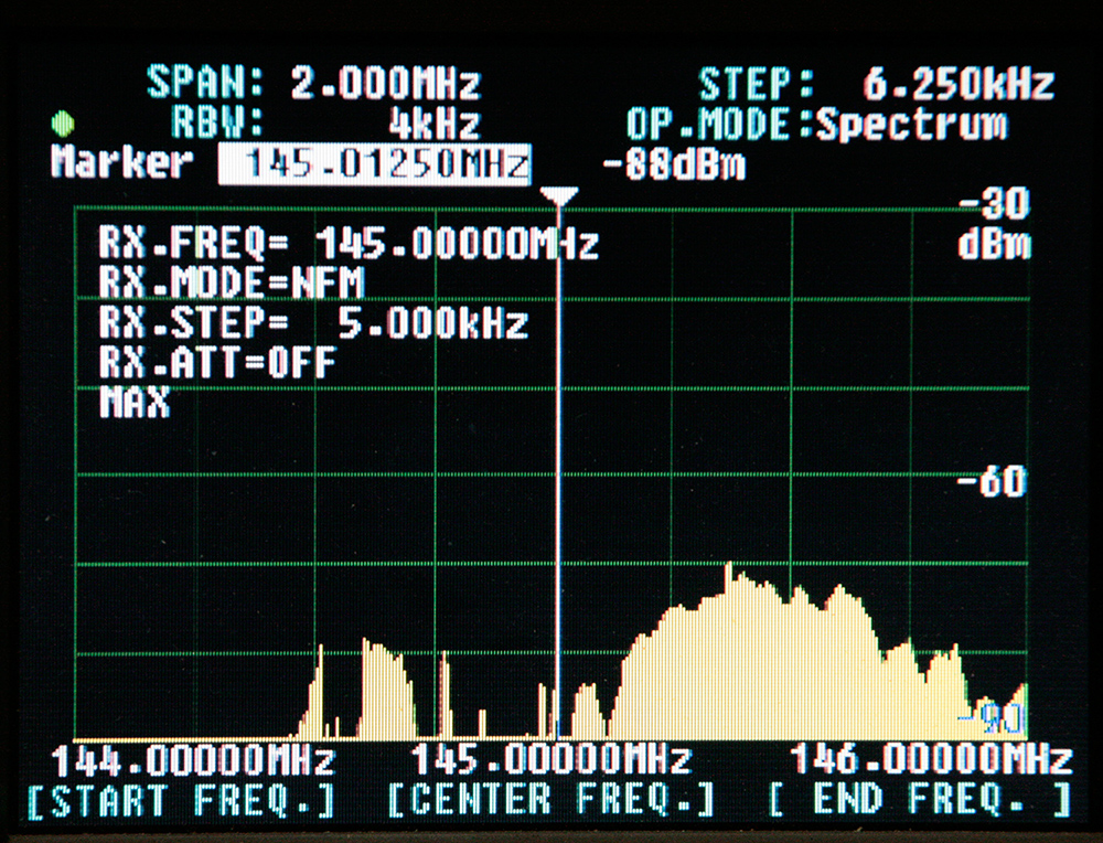

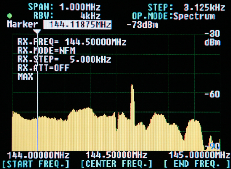

Продолжение экшпериментов
144.000 - 145.000
Продолжение экшпериментовКоллинеар 5/8-3/4-5/8 от UX2IF144.000 - 145
      23 октября 2010 в 21:11 Гілками Прикріплені файли (0 завантажити)
145.000 - 146.000
Коллинеар 5/8-3/4-5/8 от UX2IF145.000 - 146

В варианте измерений №2 был заменён кабель RG-213 на RG-8 Belden.

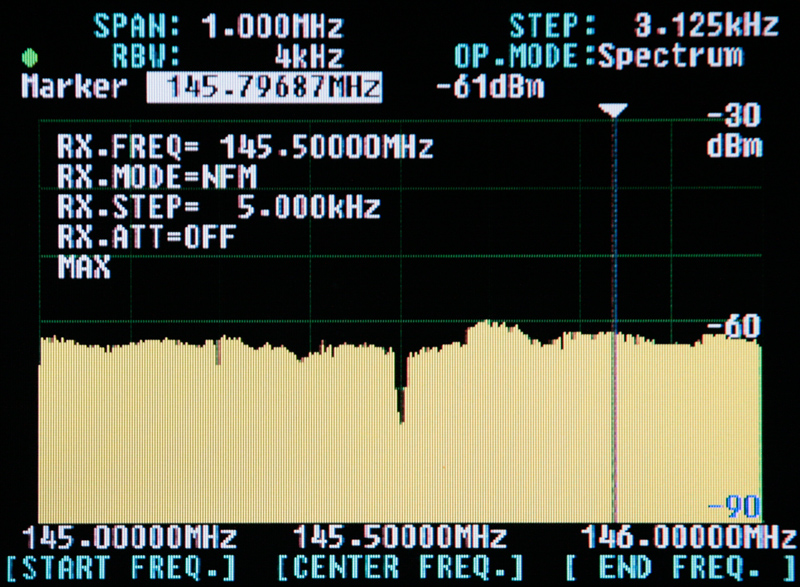

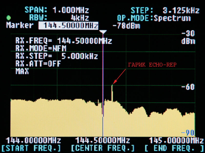

Сравнение с TRAN-MAX BF2-M3
144.000 - 145.000
Сравнение с TRAN-MAX BF2-M3144.000 - 145
Змінено Holms (00:39 26/10/2010)
Багдад
Сообщения: 3070
С нами с 23.04.2008
      24 октября 2010 в 22:13 Гілками Прикріплені файли (0 завантажити)
145.000 - 146.000
Сравнение с TRAN-MAX BF2-M3145.000 - 146

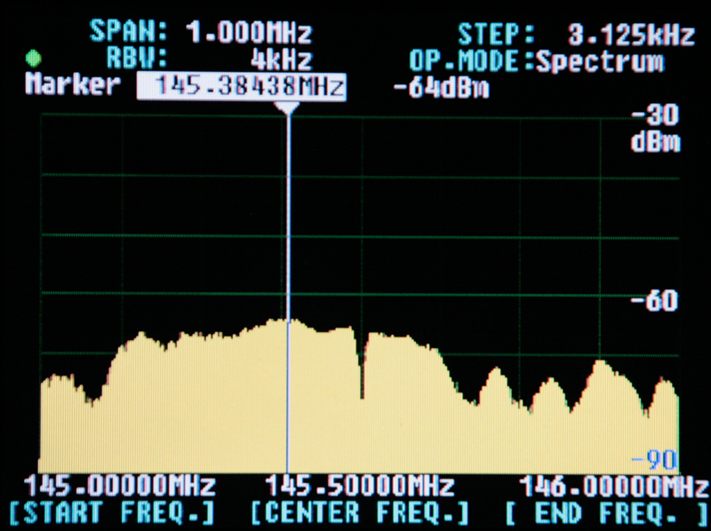

Сравнение с TRAN-MAX BF2-M2
144.500 - 145.000
Сравнение с TRAN-MAX BF2-M2144.500 - 145
Змінено Holms (00:40 26/10/2010)
Багдад
Сообщения: 3070
С нами с 23.04.2008
      24 октября 2010 в 22:22 Гілками Прикріплені файли (0 завантажити)
145.000 - 146.000
Сравнение с TRAN-MAX BF2-M2145.000 - 146

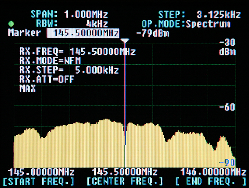

Сравнение с антенной ARX-2B TX
144.000 - 145.000
Сравнение с антенной ARX-2B TX144.000 - 145
Багдад
Сообщения: 3070
С нами с 23.04.2008
      25 октября 2010 в 23:37 Гілками Прикріплені файли (0 завантажити)
ARX-2B TX
145.000 - 146.000
ARX-2B TX145.000 - 146

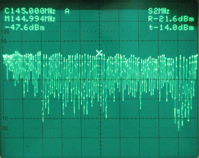

ARX-2B TX
Характеристики при передаче, 5Db на "клеточку"
ARX-2B TXХарактеристики при передаче, 5Db на "клеточку"

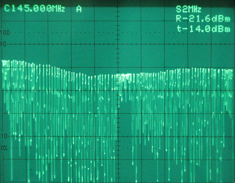

ARX-2B RX
Приём сигнала с TRAN-MAX BF2-M2
10Db на "клетку"
ARX-2B RXПриём сигнала с TRAN-MAX BF2-M210Db на "клетку"

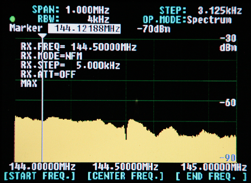

UX2IF кабель Belden H-155
144.000 - 145.000
UX2IF кабель Belden H-155144.000 - 145
