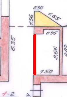

Собсно есть кладовка-ниша, хз как назвать...
С одной стороны надо закрыть красивенько
Ширина ~2385 мм, высоты ~2630 мм с одной стороны и ~2640 мм с другой (гипсокартонщики сантиметр потеряли дето ). Стены - слева-справа капитальные, сверху гипс, снизу паркет.
Надо полностью закрыть этот проём раздвижными дверями, от пола до потолка (ну может под потолком карниз сделать, чтобы сантиметр потерянный найти ).
Будет такой себе шкаф-купе, может гардеробная. Наполнения никакого не надо, только двери. Сколько их там 3 или 4 надо? Часть из них должны быть зеркалами...
Предлагайте плиз варианты! Спасибо!
Главное требование - предельно качественные механизмы, чтобы оно не сломалось через год...

с сантиметром не парься,система будет работать хорошо.
работа в принципе несложная.если умеешь сверлить дырки,то сделаешь сам.
кто продаёт системы,дают размеры на порезку профиля и панелей в зависимости от количества дверей.
пс.возможно придётся пройти края вставок наждачкой.

три двери, сантиметр по высоте роли не играет, верхние направляющие спрячут.

Извиняюсь за вторжение. Стоит примерно такая же задача, только ниша размерами ДхВхГ - 3400х2700х450мм. Можно ли обойтись только фасадом, а внутренности заполнить универсальными полочными стеллажами? По приблизительным прикидкам такие полки обойдутся в 1,5 - 2 тыс грн. Насколько это получится дешевле чем делать встроенный шкаф с традиционным каркасом? И еще интересует как станет раздвижная система прямо на ламинат снизу и бетонный потолок сверху? И минимальная стоимость фасада на 4 секции из которых две - зеркальные. Можно в личку. Спасибо.

6282 под ключ с норм. системой. систему можно поставить по разному, смотреть по месту надо. но при глубине 450 особого смысла в раздвижке нет, она много места ест. я бы делал обычные распашные шкафы, и дешево, и практично.

К сожалению, распашные - уже пройденный этап т к ниша расположена вдоль узкого коридора и они туда никак не вписываются. Да и вид будет не настолько хорош как с раздвижкой. Так что буду присматривать подходящий фасад, а на остальном пытаться сэкономить. За консультацию спасибо, если что - буду обращаться.

система просто занимает 10 см (8 система + 2 зазор), итого остается всего 350 глубины. как вариант фасады сделать какие-то интерестные, скажем с зеркалами, или рамочные, или мдф.
