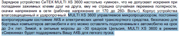

имеет смысл? или чистый маркетинг?! Особенно при долгой стоянке машины зимой?
Производитель пишет что до 2-х лет можно оставлять даже в режиме «Пульсация (Профилактический заряд)»

      26 октября 2010 в 11:18 Гілками Прикріплені файли (0 завантажити)
вот тут пишут http://ctek.ru/admin/cat/press/multixs3600_press_release_ru.pdf
и вот еще по 7000 классная статья - http://alflash.com.ua/Learn/chaew.pdf
