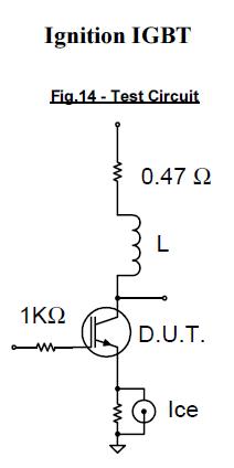

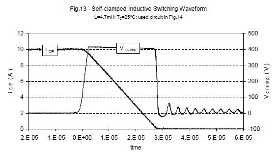

Сообщения: 35918
С нами с 25.08.2004
Re: а можно ли подгибать иридиевые свечи [Re: Феодосійович]
      28 октября 2010 в 11:18 Гілками Прикріплені файли (0 завантажити)
В первичной обмотке? Ну хорошо там 14,7 в. столько выдаёт генератор
Откуда 400в ?
Самоиндукция Ключ закрывается, а оно КААК прыгнет!
Я както проверил случайно - боольно
Вот на стороне ключа, сопственно, где DUT какойто написаный, с другой стороны 14 остаётся.
Самоиндукция  Ключ закрывается, а оно КААК прыгнет. Я както проверил случайно - боольно  Вот на стороне ключа, сопственно, где DUT какойто написаный, с другой стороны 14 остаётся
