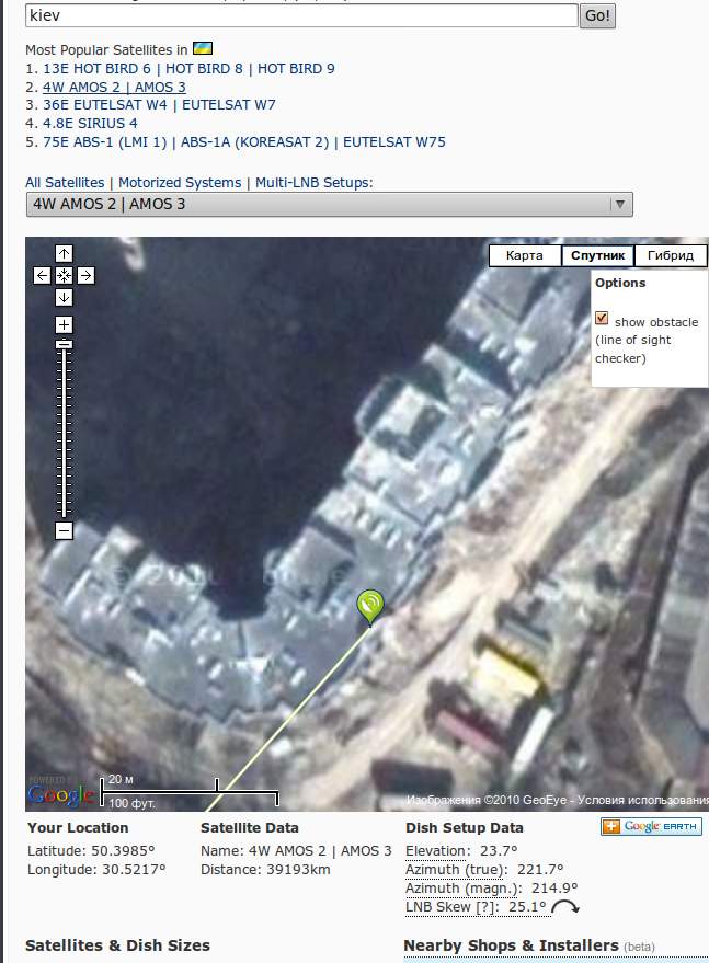

      9 ноября 2010 в 08:58 Гілками Прикріплені файли (0 завантажити)
фотки
фотки

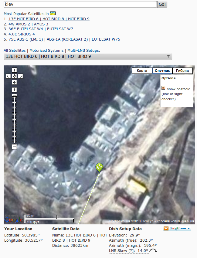

      9 ноября 2010 в 08:59 Гілками Прикріплені файли (0 завантажити)
фотки
фотки

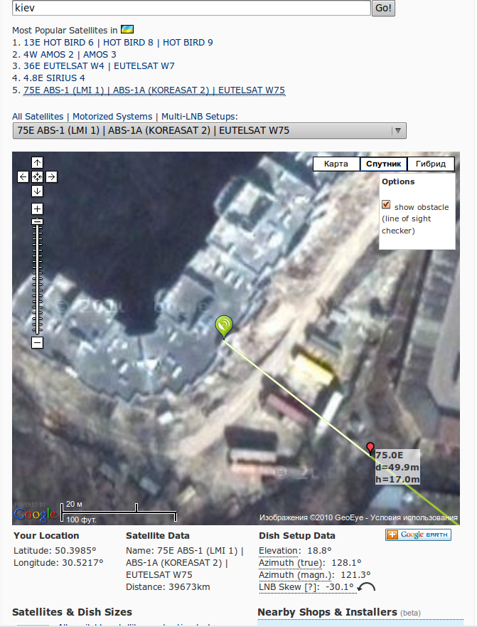

      9 ноября 2010 в 09:01 Гілками Прикріплені файли (0 завантажити)
фотки
фотки

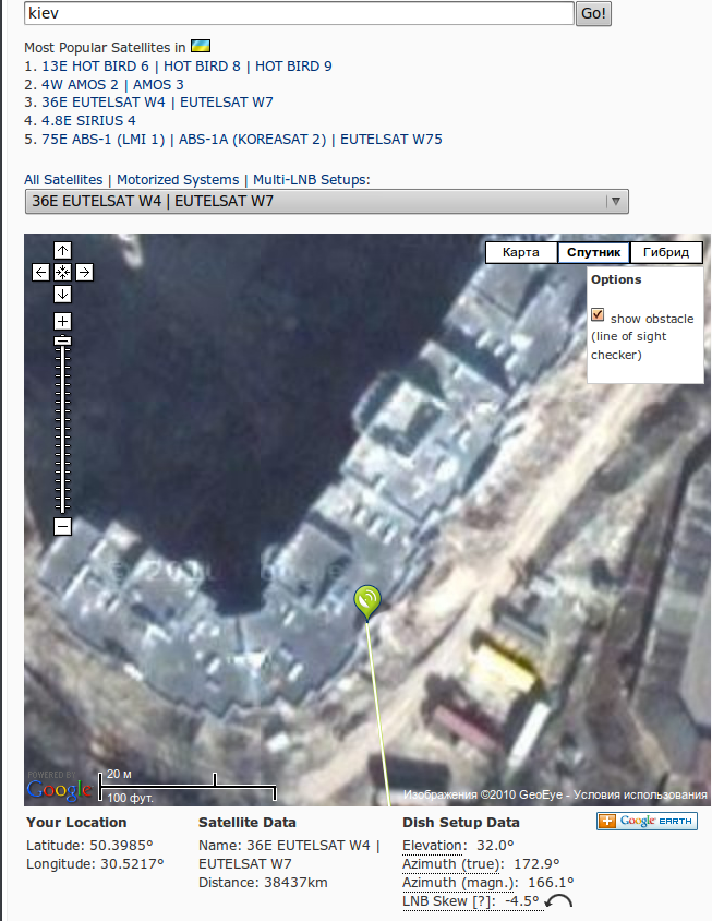

      9 ноября 2010 в 09:02 Гілками Прикріплені файли (0 завантажити)

      9 ноября 2010 в 12:26 Гілками
На 36Е тогда можно ставить, и не заморачиваться. Там и вынос (кронштейн) будет небольшой - 30-40см, и антенны 0,95м с головой хватит. На 75Е есть смысл ставить, если интересует пакет "Радуга" (там "Охота-рыбалка" и проч.)
А вот на Sirius+Amos+HB - уже проблематично. Мало того, что, исходя из того, что в данный набор есть смысл добавить голову на приём "Платформы HD" c 9E, следовательно антенну уже очень желательно (для запаса по сигналу в дождь/снег) ставить >0,95м (это будет или 1,1м Triax, или 1,2м Харьков, но она тяжелее). Под эту антенну, исходя из фото, нужен будет кронштейн 0,5 или 0,6м, и расположена она будет практически перпендикулярно стене дома. Да, и с Amos 4W, похоже, не сложилось.
ЗЫ. Серёга, лучше набери, по телефону поговорим, т.к. много писать.

      9 ноября 2010 в 13:37 Гілками
"перпендикулярно стене дома" не сильно и получится.
у меня балкон типа в нише, блин
кстати, а HD с какого спутника можно брать?

      9 ноября 2010 в 16:32 Гілками
Немного, 8 штук, но есть, у НТВ . Если бы можно было к ним добавить HD каналы из вышеуказанной "Платформы HD" - было бы уже неплохо, около 20. Плюс Luxe HD с 9Е ещё. Но похоже, что вариант с установкой антенны на 9Е отпадает, так что остаётся только НТВ+ с 36Е. Ну, тоже, скажем, неплохо - около 120 каналов, из них 8 HD.
