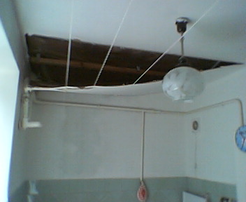

вернулся сегодня с дачи
      11 июля 2004 в 11:17 Гілками Прикріплені файли (33 завантажити)
а дома потоп
а дома   потоп

Только кухня или?

тока кухня , я фигеюююююююююююююю ... -->

я чо то не понял, что у тебя на потолке прикручено было?

Что-то типа подвесного потолка, как я понял? В ЖЭК заява написана?

на потолке обічный гипсокартон , отвалился лист и повис на бельевых верёвках ... жеку всё пох...похоже буду ремонтировать всё сам -->

Если это гипс, то судя по всему тебе его хреново прикрутили к потолку - что то я направляющих особо не вижу. Советую обратиться к другим мастерам.

эт я сам прошлым летом прикрутил ... -->

Обрешетка там нормальная (судя по фото с интервалом в 1 метр). Поросто или шурупов мало дал или гипсокартон не влагостойкий. На кухню и в ванну только такой можна кидать.
А с другой стороны, если там налилось воды по крышку, то и влагостойкий раскиснет и рухнет.
Не переживай, легче все решать с соседями напрямую.
А жек обязан по твоему требованию прислать експерта и составить акт експертной оценки нанесенного ущерба. Потом с этой бамагой в суд.

да я уже успокоился , поменяю один лист и покрашу , 100грн будет всё стоить , вот еслиб там была штукатурка (перекрітия деревянные) тада

Судя по фото там только продольная обрешетка, а на потолок надо делать так же и поперечную. Ну и влагостойкий гипс есессно
