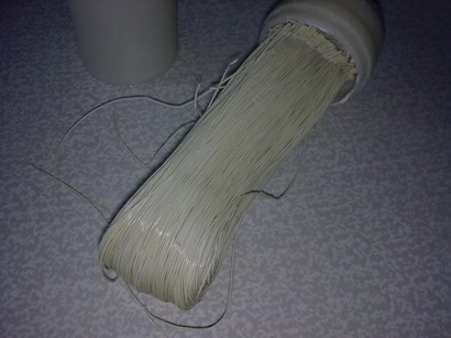

Каким образом органика проползет через ОО барьер?
Камрада пугает не это, а то, что при отсутствии регулярной промывки мембраны она сама обрастает органикой и сама начинает загрязнять воду (если я все правильно понял). На мое предложение поставить после мембраны УФ лампу (добить все живое, что выросло уже на мембране) и угольный пост-фильтр (отфильтровать дохлую микрофлору и продукты ее жизнедеятельности) он промолчал...
У меня не ОО, а ступенькой ниже - ультрафильтрационная мембрана ( см.фильтр ). Она не промывается при эксплуатации. Решил после 9 месяцев использования ее распилить после замены. Визуально налета не обнаружил. До нее - 3 ступени механических фильтров, после - угольный пост-фильтр.
Выглядит так

Re: Обратный ОСМОС [Re: Allodin]
      13 декабря 2010 в 12:44 Гілками
Дальше мембраны нихрена кроме молекул H2O и минимума хлора, исчисляемого в 4-м знаках после запятой - не пролазит.
Более сложные вещества - 5-6 знак после запятой. Бактерии?(даже вирусы не пройдут))) не смешите.
Минерализация - с пищей на порядки больше получаете.(плюс100500 но все упорно твердят что мы их получать должны с водой))))
Если так приспичило - ставьте минерализатор (ИМХО развод)+многА.
Мембрану мыть в дом условиях - не нужно(мне это вообще смешно)))).
Они умирают в основном от некач предфильтрации (мех.загрязнение) и отложения нерастворимого осадка на поверхности
(по идее кислота рулит, но за 3-4 года выкинуть 300 грн на 100-ю мембрану - особо проблем не вижу).
ПлюсмногА
