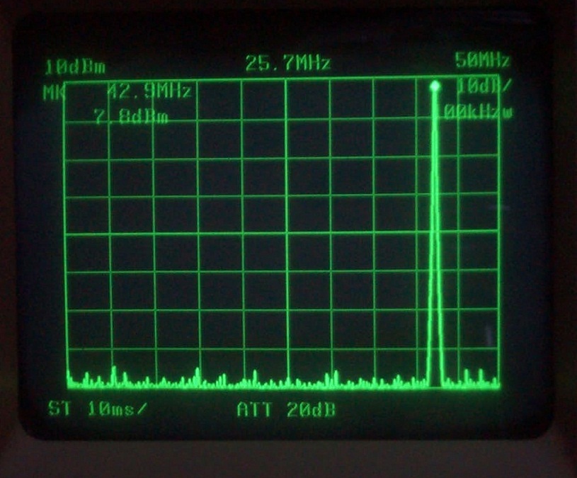

Рисунок с экрана анализатора измерения сигнала частотой 42.9 МГц с DDS AD9951. Частота тактирования 400 МГц:
а выше почему спектр не показан?

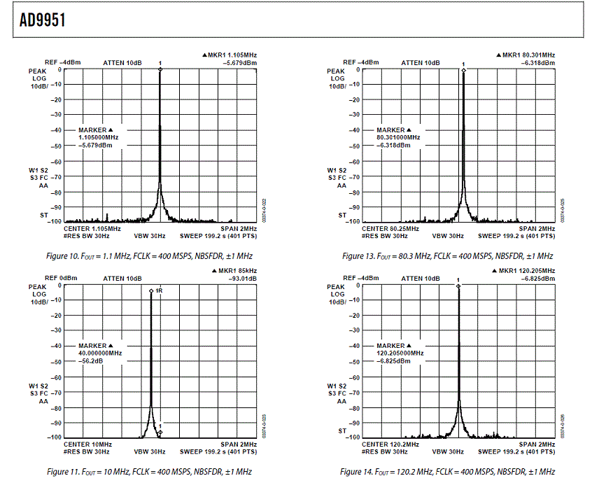

Есть из даташита:
Есть из даташита:
Есть из даташита:
относительно не плохо, но это даташит, в конструкции может быть по другому.
Но это планируемая мной доработка, в оригинале у автора другой синтезатор. Постараюсь найти графики...
А если классический ГПД "трехточка" на лампе? И остальные каскады на лампах, думаю звучать такое радио будет точно как для души
