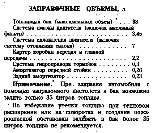

А вот это уже какой двигатель стоит. Если карбовый - то в бак влить можно только 35 литров, все что свыше просто вытечет через дренаж(вентиляцию бака). Если инжекторная - то можно влить 38, это максимальный объем бака. Но не больше, там просто заливная горловина в бак не в самой верхней точке подходит и всегда останется воздушная подушка, а 38 получается за счет бензина в самой горловине. Так шо пора заправку менять, тем более шо заправляются обычно когда машина своим ходом заезжает на заправку, т.е. бензин еще есть в баке. Тогда и 38 по счетчику не влезет... Надувают на заправке Дашу
Вот для карбовых:

в бак влить можно только 35 литров, Если инжекторная - то можно влить 38, это максимальный объем бака.
НИКОГДА не заправляйте Таврию/Славуту под горловину, бензин
может выдавить. Вам оно надо

В инжекторных там адсорбер стоит, если выдавит то в него. Заправлять до отстрела, а отстрел при наличии в баке 32-35 литров.
