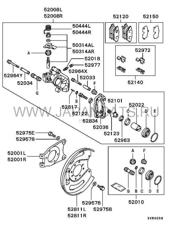

Хотя на твоей, вдруХ "чудо конструкции"... Но на девятом ручник таки барабанный. Барабаны ВНУТРИ ступиц задних колес.
Сачувствую... Но я свои суппорта уже не раз перебирал. Деталька 50314 и есть привод ручника.
Сачувствую.  Но я свои суппорта уже не раз перебирал
Я так понимаю, это кулиса механического воздействия на тот же поршень, на который гидравлика давит при ножном нажатии? Или она на скобу воздействует?
Просто физика интересна:
1. Если нажал ногом тормоз и потом зажал ручник - понятно, поршню кулиса не дает освободить тормозной диск.
2. Если просто зажимать - из-за выхода поршня в гидравлической системе получается разрежение вроде
ExГазировщик **
Сообщения: 26391
С нами с 14.07.2003
Re: Ручник [Re: Петрович]
      3 ноября 2010 в 14:20 Гілками
Да, там некое подобие червячной даже не передачи, а шестерни, в поршне ответка, кулиска поворачивает щестеренку, шестеренка вворачивается или выворачивается из поршня с ответной частью и перемещает его.
