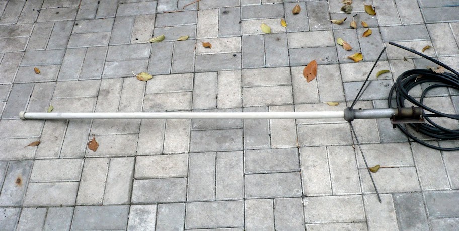

есть антенна, предположительно с радиотелефона сенао. длина трубки 128см, длина противовесов по 29 см. не ковырял еще. имеет ли смысл ее переделать на что-то на 145/430 МГц?
На 70 см имеет, на 2 шку безпонтово.

Почему беспонтово? 5\8 или лаповинка вполне влезут.
5/8 смысла нет в трубку засовывать и так усиление такой антенны оставляет "желать лучшего", а для 70 ки самое оно. На 2 шку можно из дюралево1 трубы выполнить и норма будет.

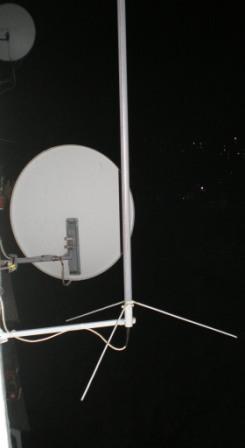

Ну вот в Житомире трудится 4 таких антенны, именно 2м/70см. Есть один умелец, он их делает. У меня она тоже стоит. Работает. Аналог Diamond X30. 1/2 на 2м и 2 по 5/8 на 70см.

В готовый корпус вставляеш начинку с X-50 http://www.sp3dry.debno.com/anteny.htm, изменяеш длину противовесов,добавляеш пластиковую трубку до длины 1.4 м.
Своей антенне 144 MHz / 433 MHz, основание точил,корпус использовал с водопроводной пластиковой трубы Ф-32мм , начинка как у W3DZZ . Всё строится и работает.
