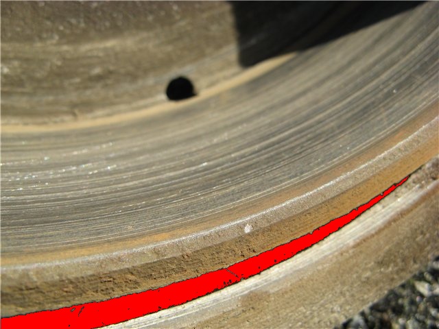

Заодно почистил задние барабаны.
Изношены они:
Фотка неудачная, но мне кажется что что-то от чего-то отслоилось (внизу на фото - щель между тормозной стальной частью и алюминиевой наружной?)
Вроде так и должно быть, что на одном бароабане, что на другом - одно и тоже.
Вот это выделенное красным - это зазор между чем и чем?
Вот это выделенное красным - это зазор между чем и чем.
Честно, не знаю, но это вроде как и должно так быть.Оно все так симметрично... Решил менять колодки, а там все и помотрю еще поанимательнее.
Хотя похоже это предусмотренный тепловой зазор... просто на твоей фотке не совсем понятно...
вот в оригинале, жаль в лучшем качестве не нашел
