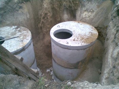

Какой использовать щебень на обсыпку фильтрующего колодца септика? Фракция 20-40 или 40-70? Почему?
Чем лучше заделывать швы при монтаже 1.5метровых колец? Надо ли делать гидроизоляцию первого колодца-отстойника?
Думаю, чем мельче щебень, тем больше площадь.
Имхо, 40-70 чересчур велик.
А 5-20 будет быстрее заиливаться..
А ващета пофик. Главное, чтоб не размокал.. Какой есть, такой сыпать.
Любой цементной шпаклевкой. Можно сказать по-другому: прочным цементным раствором.
Другой вопрос - покупным/самодельным и как его самоделать. Думаю, допустимы многие варианты.
Неоднозначный вопрос. Яп решал ситуативно.. Но прямые дыры на улицу, имхо, могут иметь нежелетельные последствия.. Теоретически..

Итак септик я зарыл в Сб.
Щебень взял 40-70 и не ошибся! Самое то, что надо.
Швы заделывал цементно-песчаным раствором с добавлением жидкого стекла.
Пошло 10тонн щебня, чуток не хватило. А надо было брать 12т....
Щебень укрыл геотекстилем плотным.
