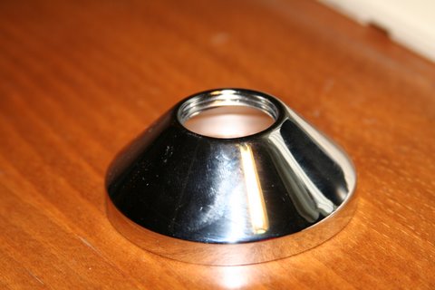

Здравствуйте!
Установил смеситель Grohe в ванной, вмонтировал в стену водопровод, накрутил смеситель. Но, оказалось что заглушка (или как ее назвать? она на фото) оказалась меньше чем надо. Надо большей высоты. Эта болтается. Похоже надо было изначально монтировать муфту МРВ глубже уровня кафеля. Ездил в Новую Линию, там есть, но размер такой же.
Вопрос: есть ли такие заглушки только повыше?

Если уж этот стакан не подошел, то выше вряд ли найдешь . Как вариант, может, попробовать подобрать кусок какой-нибудь под никель (хром) трубы диаметром внутрь стакана? Ну типа проставочки сделать.

Петр! А идея! Спасибо!
Это называется "тарелка".
Их по базарам на точках с сантехникой - мульйон самых разных. Почти уверен что подберешь.

И разъёмные тоже есть.
Поискать, конечно, нужно попробовать. Но я годика два назад столкнулся с той же проблемой, на рынке предлагали только два типоразмера этих тарелок: конусные (как у ТС) типа высокие и обычные. Так самые высокие конусные (там около 4 см, если не путаю) мне оказались малы
