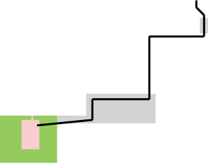

Гм, а как я туда крепления запихну, в той трубе от входа до колодца 7 поворотов по 90 градусов )))
А ты схему нарисуй, ща мы запихнем шо куда надо!!!

      10 ноября 2010 в 17:37 Гілками Прикріплені файли (0 завантажити)
Лёхко )
Серое это бЭтон, зилёное - трава, тоесть грунт...
Рисовал без уклона...
розовое это дождевой колодец
Лёхко )Серое это бЭтон, зилёное - трава, тоесть грунт.Рисовал без уклона

Та я тоже думал, но фиг его знает, это ж скока туда надо воды вылить? Оно ж должно будет течь "тудой" полдня дето минимум...
да и потом, одно дело удлиннитель на балкон вытащить, а другое дело шланг поливной или какой он там будет.... хоть и раз в год, но чёта как-то...
Ещё вопрос - а если лёдик сожмёт эту трубу? или сузит проходимость до такого уровня, что теплоноситель будет еле-еле течь? а напор дашь, так её примороженную ещё порвёт нафик... короче одни "если" с маленькой трубочкой получаются...
